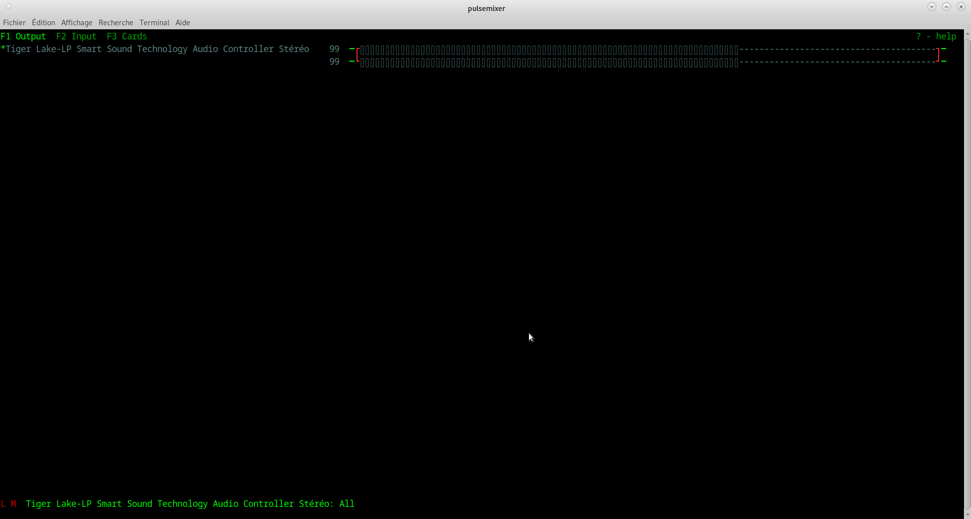

Dans le panneau préférences du son → onglet materiel case à cocher tester les hauts parleurs, j’ai du son , mais vraiment très faible.
Que ce soit sur les hp du pc ou sur la prise casque.
Pas de son avec vlc
Pas de son avec brave sur youtube
Quand il y a du son, tout est bon…
Reste un problème de réglage.
Voir avec pulsemixer si les flèches gauche/droite ont un effet sur le niveau.
Oui effectivement j’arrive à déplacer les flèches .
Ok mais … y a-t-il un effet sur le niveau sonore ? Le son est-il bien ‹ démuté › ?
2024-02-04_10-39
L en rouge
M en vert
Capture du 2024-02-04 10-53-19
