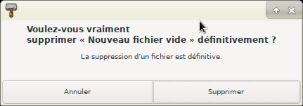

Tout est dans le titre. sur Linux Debian 11, bureau XFCE,

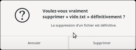

Par exemple en mettant un fichier à la corbeille, j’obtiens la fenêtre suivante ;
Voici donc ce que je devrais avoir :
Obtenu sur Ubuntu XFCE.
Y-a-t-il un moyen d’obtenir ces icônes ?

Effectivement, tu ne peux pas mettre deux images dans le même message au début, j’ai fusionné tes deux messages.
Je vois que les deux fenêtres ne semblent pas utiliser le même thème (le pointeur est même différent), ce qui ne me semble pas étonnant.
Ubuntu et Debian n’utilisent pas les mêmes paquets, ni les mêmes versions.
C’est peut-être normal, ou pas, tout dépend de comment tu as installé l’environnement de bureau.
Probablement, vu que je travaille avec des installations simples, et qu’il me semble qu’il n’y a pas de thèmes (en tout cas, pas de dossier « .themes ». Et j’avoue ne pas savoir comment le gérer, rien trouvé de clair sur le sujet.
Tout ce que je peux faire, que ce soit sur Ubuntu ou Debian, c’est Paramètres>Apparence, changer le style et les icônes ne change rien à l’affichage.
Visiblement, il manque quelques icônes.

debian n’est pas ubuntu et vice-versa,
… et d’ailleurs, tu peux remarquer aussi que sur Xubuntu, cette fenêtre s’affiche avec une barre de titre dans laquelle on trouve un bouton qui permet d’enrouler/dérouler la fenêtre en ne laissant que sa barre de titre apparente, et un autre bouton qui permet de fermer la fenêtre,
et de l’autre côté de cette barre est affichée l’icône de l’application thunar (le navigateur de fichiers)
alors que sur la même boîte de dialogue d’un système debian, cette barre de titre n’est pas affichée.
Il y a aussi beaucoup d’autres détails qui ne sont pas apparents mais qui changent le comportement de certaines applications et même parfois de tout l’Environnement de Bureau.
On pourrait peut-être finir par arriver à faire en sorte qu’ils se ressemblent comme deux gouttes d’eau, mais ça serait sans doute énormément de travail pour pas grand chose sans compter que dans ce genre de système beaucoup de choses dépendent de beaucoup d’autres : c’est un peu comme un château de cartes.
