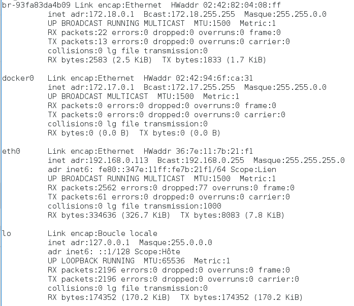

J’ai une machine virtuelle qui tourne sous Debian 8.
Le résultat de ifconfig donne :
Mais je n’ai visiblement pas internet quand je veux aller sur le navigateur, et même apt-get update ne fonctionne pas.

Visiblement tu es connectée à internet en filaire
eth0 te fourni l’@ip=192.168.0.113
Donc c’est “derrière” que ça se gâte
un pb DNS?
