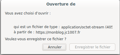

A la racine de mon site, j’ai istallé WordPress et également créé un fichier phpinfo.php pour tester la connexion de Nginx avec PHP. Lorsque je saisis mondomaine/phpinfo.php , Firefox affiche bien la page PHP. Par contre, si je saisis http://adresse-site, Firefox ne m’affiche pas index.php mais me propose de l’enregistrer.

J’ai lu sur le net que le fait d’avoir installé en premier apache pouvait provoquer ce genre d’anomalie. J’avais effectivement par le passé installé apache, mais je l’ai désinstallé par sudo apt --purge remove. Par acquis de conscience, j’ai consulté les répertoires et j’ai trouvé un /etc/apache2. Je l’ai supprimé, puis fais une recherche sur apache2 dans toute mon arborescence. Je n’ai plus rien trouvé. Par contre, le problème persiste.
Voici la copie d’écran

Et lorsque je tente de me connecter, j’obtiens la copie d’écran publiée dans un post précédent.
