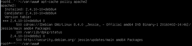

Qu’affiche apt-cache policy noms-des-paquets-qui-posent-probleme ?

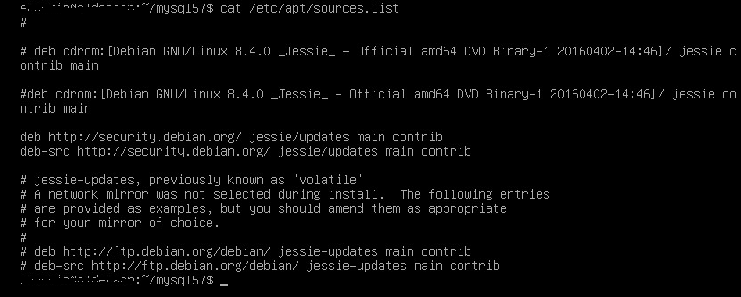

Dans ton sources.list je pense que tu n’as pas les dépôts Debian.
Donne nous le contenu.(et pas en screenshot stp)
ben c pas par plaisir :slight_smile:
je suis sur une vm et le copy/paste ne fonctionne pas
Tu as que les sources “security” ce n’est pas suffisant:

en fait a l’installe il me demande une histoire de mirror et l’option par defaut est a off
donc peut etre cela a un rapport, je vais refaire l’install
et la je viens de checker une debian que j’ai installé y’a un bail effectivement y’a plus de mirroirs

Si le DVD est commenté dans sources.list, il est anormal que apt-cache policy et apt-get update le mentionnent.
