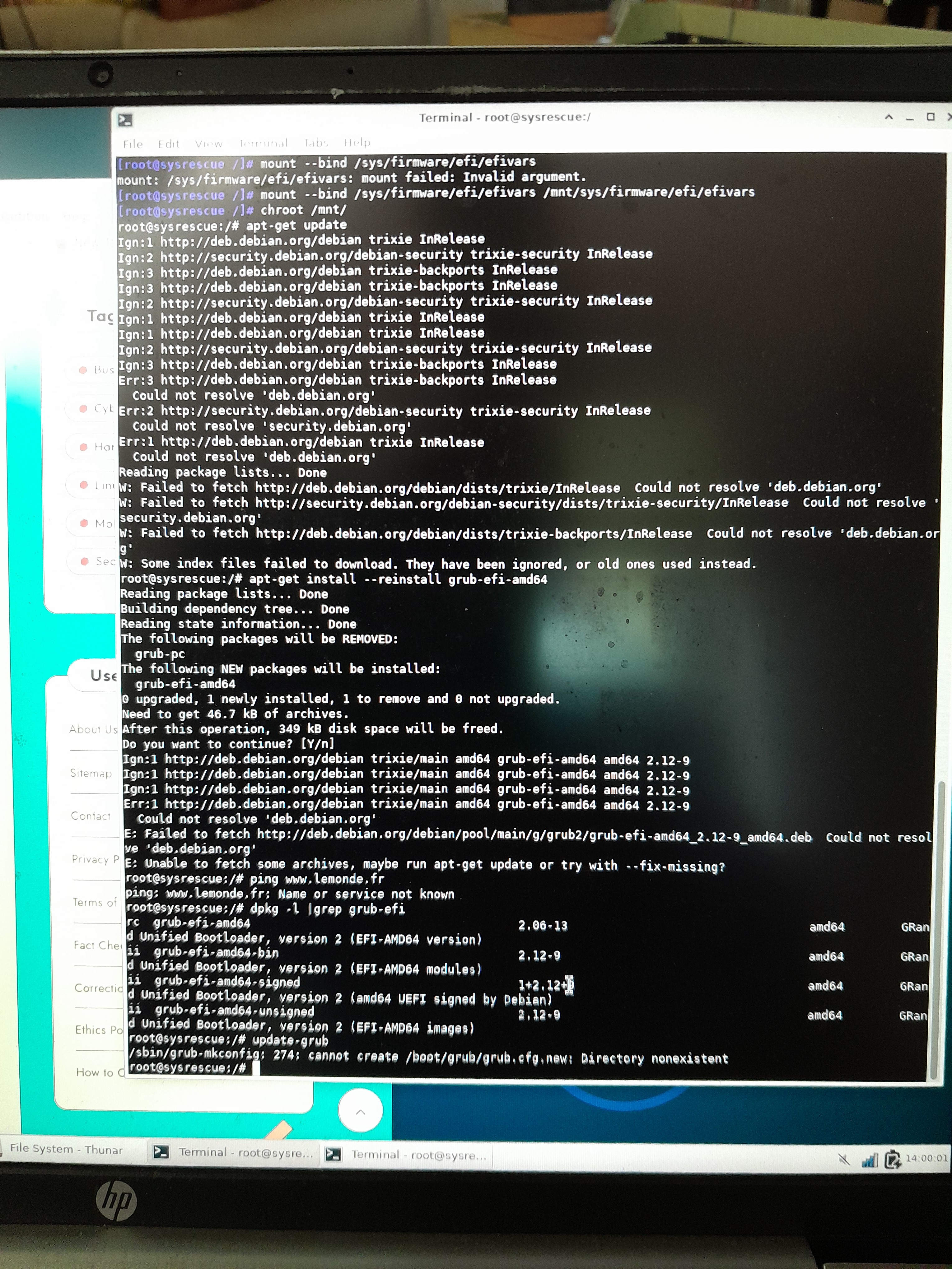

Je n’arrive pas à réinstaller grub, voir capture du terminal.
je n’ai pas accès à internet depuis mon chroot alors que le live usb a accès. Des idées ?
pour l’accès internet: ip a pour voir les paramètres réseaux actifs
pour installer ton chroot /dev/c’est insuffisant.
Il te faut devpts avec
mount -t devpts pts /dev/pts
mais aussi efivarfs:
mount -t efivarfs efivars /sys/firmware/efi/efivars
Et il sfaut monter toutes tes partitions telles que définies dans /etc/fstab:
mount -a
après:
grub-install --target=x86_64-efi --efi-directory=/boot/efi --force-extra-removable
ensuite par acquis de conscience:
update-grub
initramfs -k all -u
En fonction des messages on verra pour la suite, s’il y en a une.
