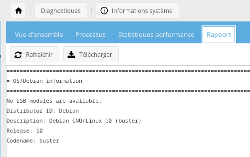

Pour la version système, tu l’as dans « Informations système - Rapport » (ici Debian 10 Buster) :
Capture d’écran du 2023-03-29 18-20-13
Sinon, oui, l’installation d’OMV 6 va carrément te réinstaller tout le système (OS+OMV). Ensuite, si tu arrives à reconfigurer ton RAID correctement, tu retrouveras tes données immédiatement, d’où l’utilité de faire les captures d’écran de toute la partie « Stockage » avant de te lancer…
