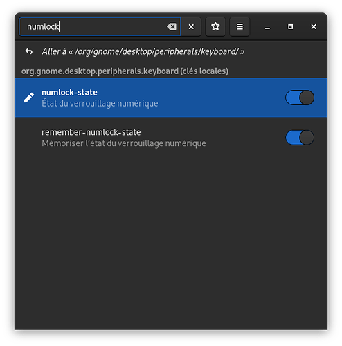

pour gnome il existe 2 clés à vérifier avec dconf-editor ou en commande
il faut qu’elles soient à la valeur true
~$ gsettings get org.gnome.desktop.peripherals.keyboard numlock-state
true
~$ gsettings get org.gnome.desktop.peripherals.keyboard remember-numlock-state
true
pour modifier la valeur
~$ sudo gsettings set org.gnome.desktop.peripherals.keyboard numlock-state true
-$ sudo gsettings set org.gnome.desktop.peripherals.keyboard remember-numlock-state true

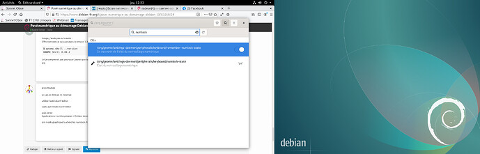

utilise l’outil dconf-editor
sudo apt install dconf-editor
puis lance
Applications->outils systeme → Editeur dconf
en mode graphique tu cherches numlock,
il doit etre dans un autre chemin pour gnome 3.30
OK, ça me donne ça comme retour
org.gnome.settings-daemon.peripherals.keyboard remember-numlock-state true
et
org.gnome.settings-daemon.peripherals.keyboard numlock-state 'on'
