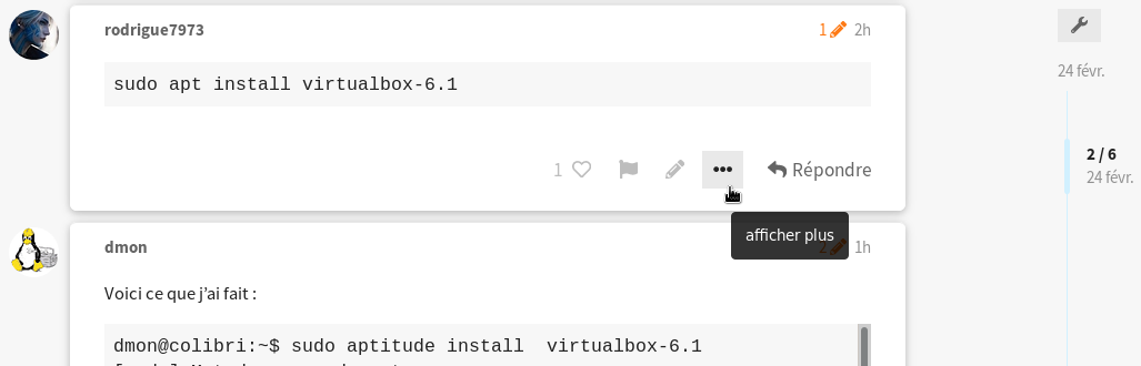

N’y avait-il pas un truc à faire pour dire que le problème est résolu?
ta déjà installer linux-headers puis reboot et tu lances vbox :slight_smile: aucun soucis ::slight_smile:

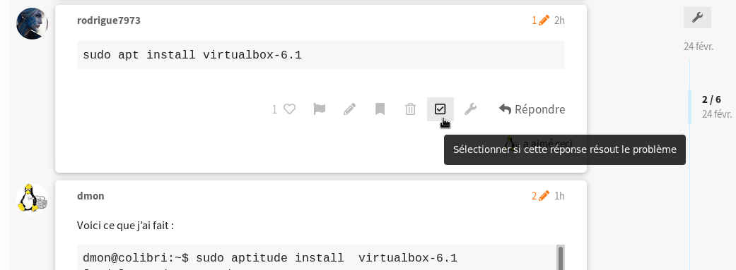

SI, tu as une case à cocher, sur les posts qui ont répondu à ton thread, tu peux cocher celle du premier post de @rodrigue7973
Bonjour dmon
Clique d’abord,
dans le message qui correspond à la solution,
sur l’icône contenant les 3 points :
Et ensuite, clique sur l’icône contenant une case à cocher :
