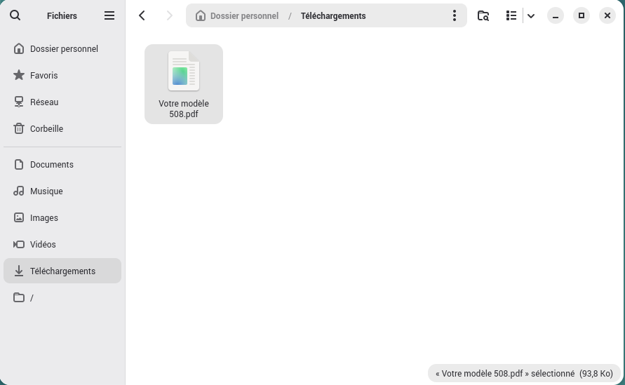

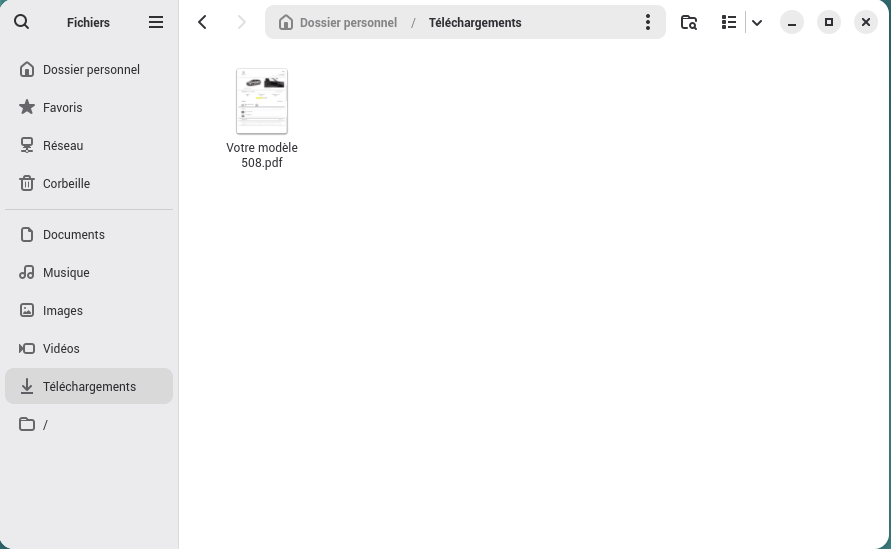

je suis sous debian 13. Avant d’ouvrir un .pdf ou tout autre format de fichier, l’icône de ce .pdf s’affiche correctement (cf. exemple_1). Dès lors que je le ferme et que je sors du dossier dans lequel se trouve ce même fichier puis j’y accède à nouveau, l’icône du fichier ouvert précédemment ne se rafraîchit pas (cf. exemple_2). Seul l’appui sur les touches Fn+F5 permet de résoudre le problème (ce qui n’est pas génial, me direz-vous). Merci pour votre aide.

à-priori, vu les captures d’écran :
  • le gestionnaire de fichiers est : Fichiers - c’est celui de Gnome
  • l’environnement graphique doit être Gnome, de fait…
mais tu as raison, ce n’est en aucun précisé, il nous faut être devin, mais pas informaticien :wink:

Debian 13 Gnome … j’ai le même effet mais 1 seule fois (par fichier ancien),
  • j’ouvre et referme un pdf dans un dossier
  • je change de dossier (parent par exemple)
  • je retourne au dossier où j’avais ouvert le pdf, son icone est celle standard au type de fichier
  • j’ouvre a nouveau le document, à ce moment l’icone redevient l’image réduite du document pdf
    et le reste dorénavant…
de plus pour les nouveaux documents ce comportement n’existe pas

Je pense avoir trouvé la solution en lisant le post
https://doc.ubuntu-fr.org/nautilus#problemes_connus
et plus particulièrement le § 5.1 Certains aperçus s’affichent mal
Tout cela reste à confirmer.
Après plusieurs tests, le problème est en partie résolu ; je dis bien en partie car si j’ouvre un fichier pour la première fois - quel que soit son format et indépendamment des fichiers audio/vidéo -, le problème demeure. Mais il disparaît dès lors que je l’ouvre à nouveau et ce, même après la fermeture de ma session ou un (re)démarrage du PC - ce qui n’était pas le cas précédemment c’est-à-dire avant d’installer tumbler et ses dépendances.
Je sélectionne néanmoins Solution même si cela ne résout pas complètement le problème.
