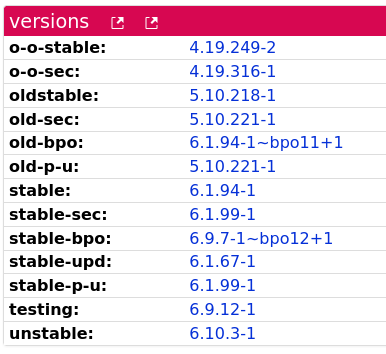

Mais, Debian ne semble pas en mesure de le reconnaitre, car ds la fenetre de parametre bluetooth, je vois comme une recherche de periph a connecter, mais, celle ci ne s’arrete pas… je pense que ce oerioherique n’est peut etre pas reconnu par la version de mon kernel
A ce que j’ai trouvé, il semble que si je parviens a mettre le kernel 6.2 au lieu du 6.1 que j’ai, cela pourrait resoudre le probleme.
Mais, sur la page de Debian relative au versions de kernel, je ne trouve pas de version 6.2…
Je vois 6.1 puis 6.10, mais rien entre les deux
Est ce que la version de noyau 6.2 existe bien pour Debian et pourriez vous m’indiquer comment procéder svp?
Qui peut le plus peut le moins, donc si ton device est supporté en 6.2, il le sera aussi en 6.10… ou en 6.9 ! Sauf avis contraire…
Tu trouveras toutes les explications sur cette page pour mettre à jour ton kernel :
en particulier " for DebianStable, use StableProposedUpdates or Backports"
Et donc à regarder cette page :
Tu pourras installer la v6.9 en activant les backports dans ton source.list si c’est bien Debian 12 Bookworm que tu utilises.
deb http://deb.debian.org/debian bookworm-backports main contrib non-free
