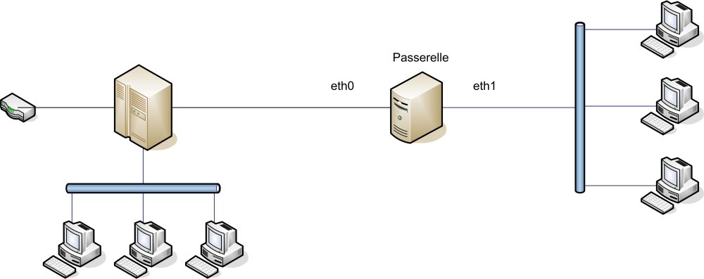

Voilà, je suis dans une entreprise qui à ouvert une filiale récemment.
Faute de moyen, nous utilisons le même Active Directory(AD) sous Windows 2K SRV pour l’entreprise X et sa filiale Y. Du coup pour éviter toute conflit d’un logiciel en réseau utilisé indépendemment dans l’entreprise X et au sein de la filiale Y, j’ai mis en place une passerelle :
Où eth0 : @réseau : 192.168.1.0/24
Et eth1 : @réseau : 192.168.1.32/27
J’ai paramêtré ma passerelle comme suit : création de /etc/init.d/router :

Tout passe sans prob.
J’ai installé bind sur la passerelle qui fait esclave du DNS de l’AD.
[code]# nslookup
domain
Server: 127.0.0.1
Address: 127.0.0.1#53
Address: 192.168.1.2
192.168.1.2
Server: 127.0.0.1
2.1.168.192.in-addr.arpa name = nomsrv.domain.[/code]
Et idem depuis les postes clients.
MAIS !!!
Je ne peux pas mettre les postes de la filiale Y (donc derrière la passerelle) sous le domaine. Il me dit que l’enregistrement A est erroné ou la correspondance IP/Domaine ne se fait pas…
Je ne comprends pas…
Quelqu’un pourrait-il m’aider ?
Merci d’avance !!!
