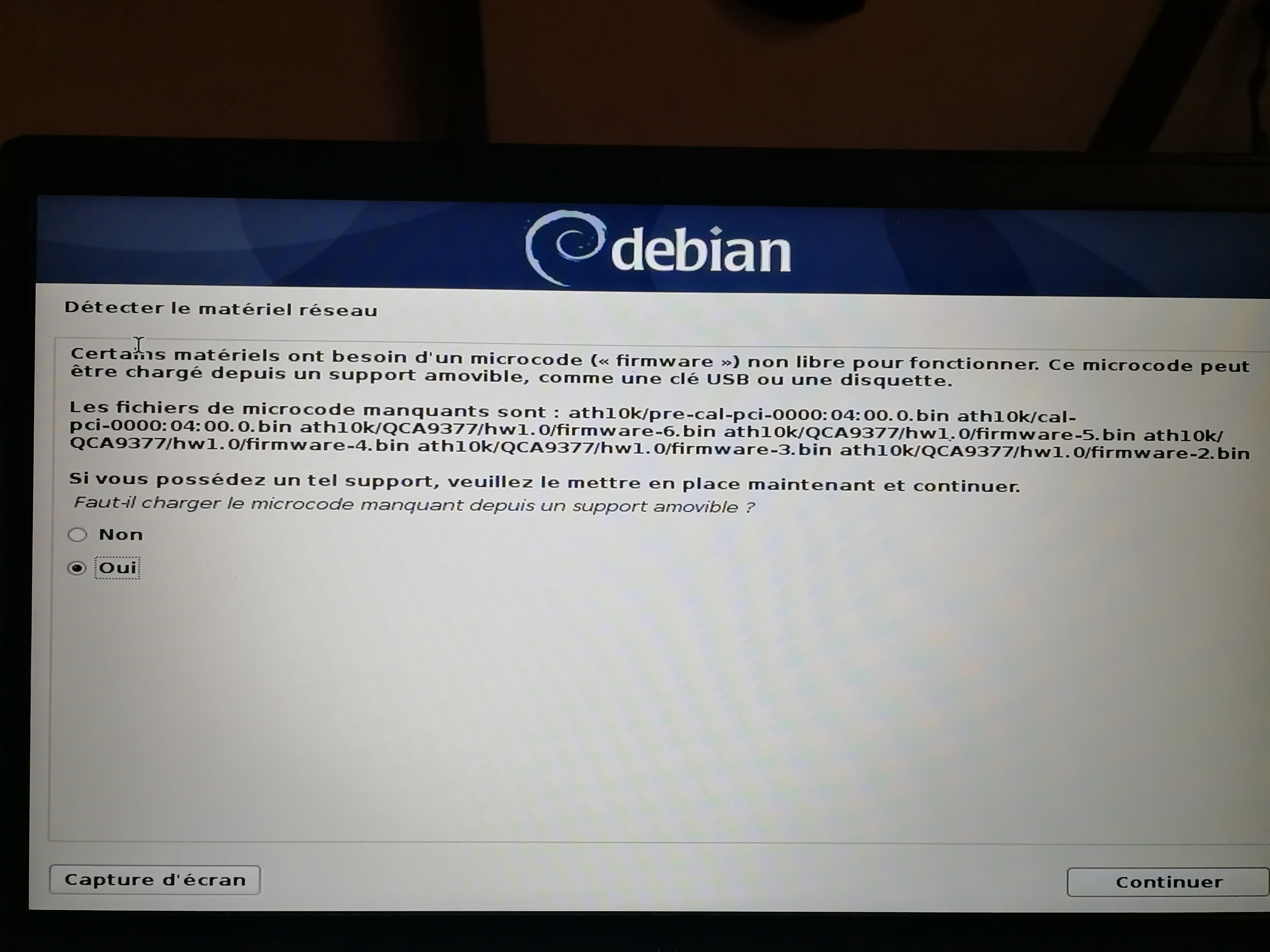

Depuis quelques heures je me casse la tête à essayer d’installer Debian (je suis un néophyte pur et dur des systèmes Linux et ça me prend pas mal les nerfs…) et je bloque totalement.
L’installer ne parvient pas à détecter mon matériel réseau. J’ai essayé de continuer mais je me retrouve bloqué lors de la configuration DHCP qui ne se fait pas automatiquement… Après recherches, j’ai téléchargé une version de Debian qui inclut les firmwares non-libres mais je me retrouve avec le même souci. Rien n’y fait!

Pour ton installation, tu devrais télécharger et utiliser le fichier image ISO
firmware-10.3.0-amd64-netinst.iso (377Mo)
avec lequel tu pourras choisir, au cours de l’installation, l’Environnement de Bureau que tu souhaites et dans lequel est inclus le fichier firmware réclamé :
ath10k/QCA9377/hw1.O/firmware-6.bin

Si c’est bien le fichier image ISO
qui a été utilisé pour créer ton CD ou clef USB pour ton installation,
le message te réclamant ce fichier firmware n’aurait pas dû s’afficher.
(j’avais vérifié que ce fichier firmware était bien présent dans le fichier image ISO)

mais une fois devant cette boîte de dialogue,
tu pourrais vérifier que le fichier .deb est bien là
En utilisant le raccourci clavier Ctrl+Alt+F2 pour passer dans la deuxième console
puis appuie sur la touche Entrée
et entre la ligne de commande suivante :
grep atheros /cdrom/md5sum.txt
tu devrais voir s’afficher une somme md5
suivie de :
/pool/non-free/f/firmware-non-free/firmware-atheros_20190114-2_all.deb
Si ce fichier est bien là et que le fichier firmware est toujours réclamé,
tu peux fermer cette console en entrant
exit
et en tapant Ctrl+Alt+F1, tu pourras revenir au programme d’installation pour l’arrêter

Depuis l’installateur graphique, il faut utiliser CtrlAltF2
Solution trouvée finalement. J’ai utilisé Rufus pour faire ma clé et je n’aurais pas dû. Je l’ai refaite et ça fonctionne désormais!
