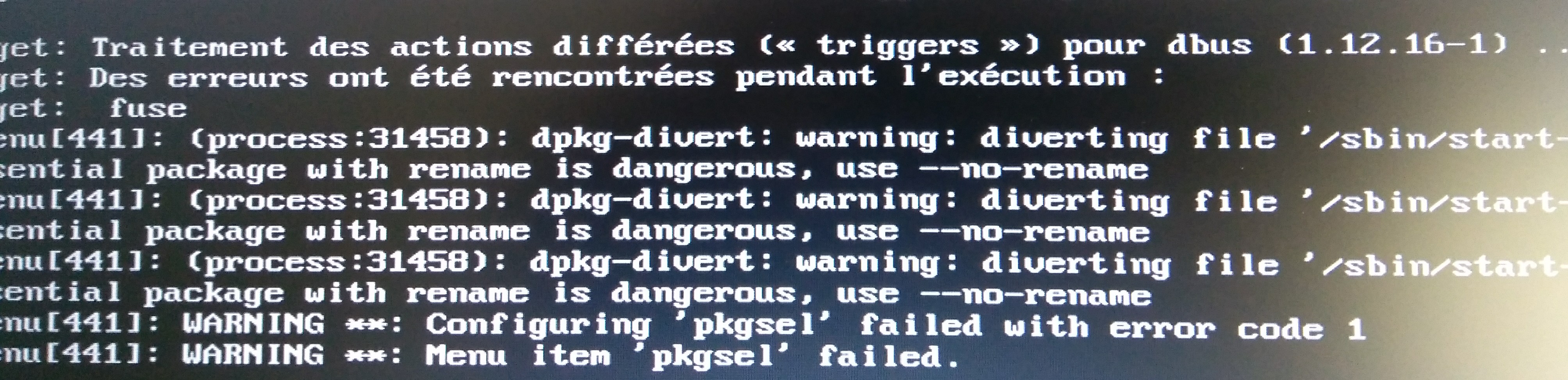

Pb installeur debian : fuse
lors d’une installation avec une debian testing netinst via une clé USB,
l’installateur échoue sur l’étape « choisir et installer des logiciels ».
Impossible ensuite d’installer grub.
David
Ben c’est testing aussi.
Par contre, le peu de message qu’on voit ne permet pas de diagnostiquer grand chose, donc difficile d’imaginer une solution pour “passer cette étape là avec cette clé là”.
Tu peux essayer de faire une install minimale minimale >sans options desktop ou systéme X window surtout<, vu que le soucis se trouve dans l’install de startx.
Aprés quand ta machine sera installée en minimal, tu installes task-<ton_windowmanager_prefere>- desktop, ou un nom comme ça (fais apt-cache search task | grep desktop, pour choisir le bon on paquet)
Ca tirera/installera tout une interface graphique complète.
Effectivement ce doit être l’effet testing (c’est la première fois néanmoins qu’une install avec testing me plante comme ça : pas assez d’install sans doute !)
