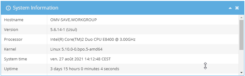

Je souhaite tout d’abord vous remercier pour tous les conseils et pistes que vous m’avez donné.

puis j’ai pu relancer apt update puis apt upgrade
je suis bien maintenant avec la dernière version d’OMV
Merci encore pour votre support
