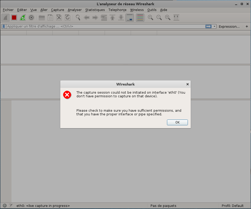

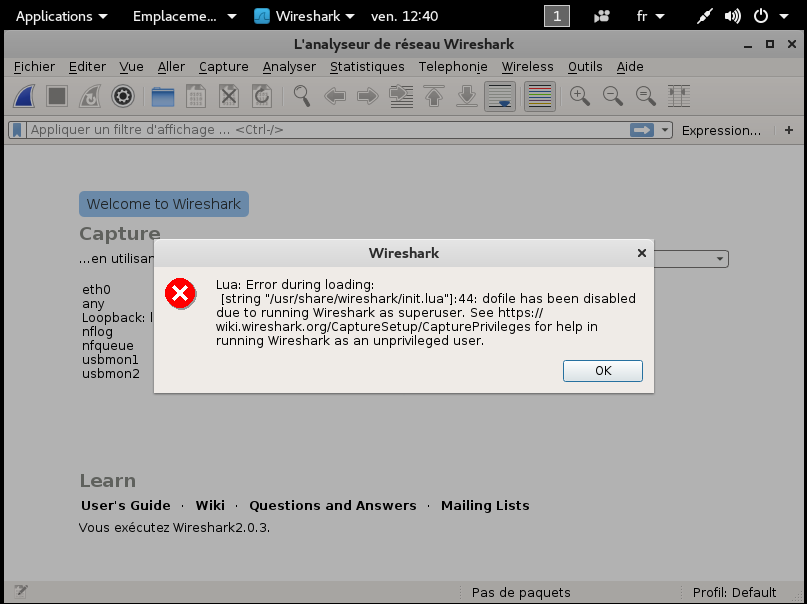

Depuis quelques temps j’ai un souci avec wireshark. En effet lorsque j’essaie de le lancer j’obtiens ce message
Quelle pourrait en etre la raison? Surtout que lorsque je crée un autre utilisateur j’obtiens le message ci-dessous

Est-ce que tu es allé sur le site mentionné dans la première capture ?!
Je ne pige pas pourquoi j’ai ce souci car etant sur kali je suis en root
Tu n’as strictement pas du tout répondu à ma question … !
As-tu fait ce qu’il te demande de faire dans la première capture ?!
je sais que je n’ai pas répondu à ta question , je m’en occupe

Quant à l’adresse fournie dans le message d’erreur elle ne me procure aucune solution pour ma situation…
