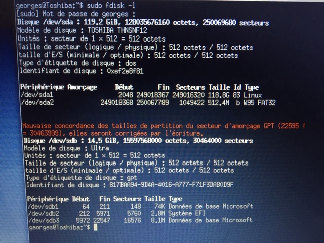

quand je fais fdisk -l, il m’indique les Périphérique /dev/sda1 et /dev/sda2. Dans la colonne d’amorçage, il n’a rien d’indiqué! Ne devrait-il pas y avoir une * ?
Que puis-je encore faire?

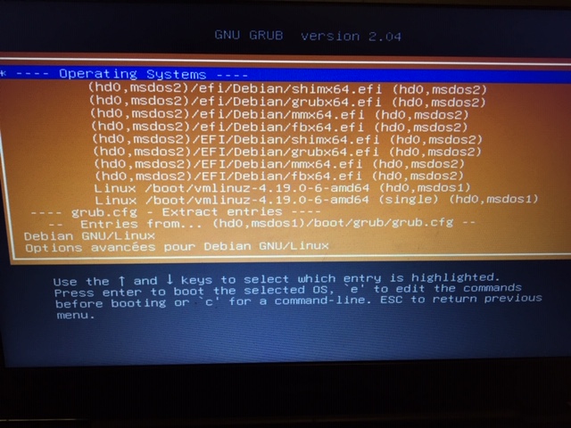

Merci. Voici quelques photos d’écran qui peut-être peuvent aider ?
La première est tous les OS que vous SuperGrub2 ! Pourquoi y en a-t-il autant?
et voici ensuite le retour de fdisk-l :
Finalement, je trouve bizarre les répertoires dans boot! Est-ce normal qu’il y a plusieurs fois le fichier grub.cfg et ce double répertoire boot/efi/EFI/… ?

Je suppose que le “disque” /dev/sda de 128 Go est le SSD de l’ordinateur et le “disque” /dev/sdb de 16 Go est une clé USB contenant SuperGrub2 ?
Je ne connais pas SuperGrub2, mais je peux dire que :
  • Les entrées /efi/debian/*.efi correspondent aux exécutables EFI installés dans la partition système EFI (qui serait donc /dev/sda2) par la variante de GRUB EFI compatible avec le secure boot UEFI. shimx64.efi est la couche de compatibilité avec le secure boot, et grubx64.efi est l’image principale de GRUB. J’ignore pourquoi ils sont listés en double, peut-être un lien le fait que le format FAT ne soit pas sensible à la casse mais il faudrait vérifier dans /boot/efi.
  • La partition /dev/sda2 qui contient ces exécutables EFI devrait avoir l’identifiant de type “Système EFI” (code “ef” en hexadécimal) et non “FAT32”.

Il reste à déterminer si SuperGrub2 a été amorcé en mode BIOS ou EFI, et si Debian a été installé en mode BIOS ou EFI. Pour SuperGrub2 :
  • Au menu de GRUB, appuyer sur la touche “c” et taper les commandes suivantes (attention si clavier AZERTY, a=q) :
    set pager=1
    set
  • Si la variable cmdpath contient un chemin comme “(hd1,gpt2)/EFI/BOOT” et la variable grub_platform contient “efi” alors SuperGrub2 a été amorcé en mode EFI. Une fois dans Debian, tu peux exécuter la commande suivante pour lister les variables d’amorçage du firmware UEFI :
    efibootmgr -v
  • Si la variable cmdpath contient un seulement un nom de disque comm “(hd1)” et la variable grub_platform contient “pc” alors SuperGrub2 a été amorcé en mode BIOS.

Comment se fait-il que la partition UEFI soit en FAT32/msdos et non en EFI/GPT (code ef) ? Est-ce ainsi que procède l’installateur Debian, ou est-ce dû à des raisons historiques (installation précédente d’un autre système sur ce disque) dont l’installateur a conservé la configuration ?

Trois choses encore :
  1. Le texte que j’ai copié est très gros et pourri un peu la page du forum, comment faire autrement?
  2. Lorsque j’avais installé Debian, j’avais choisir l’option Master Boot Record (MBR). Est-ce que mon problème viendrait du fait que je n’ai pas choisi GUID Partition Table (GPT)? je ne sais pas ce que ma carte mère a besoin…
  3. le disque sdc indiqué dans les résultats de boot-info… est aussi une clé USB (que j’ai utilisée pour déposé des paquets pour le wifi, qui était mon ancienne clé de boot W10).
Pensez-vous qu’il n’y a pas de solutions?
J’aurais préféré que @PascalHambourg ou quelqu’un de plus expérimenté que moi en matière d’UEFI te réponde… Personnellement, voici ce que j’aurais fait (mais ne tente que si tu n’as pas d’avis contraire ! Il y a peut-être un autre moyen préférable…) :
  • Effacement total du MBR du disque /dev/sda (ou effacement total avec les diags du constructeur du disque ou seatools - en espérant que la version actuelle permette toujours de le faire sur les disques d’autres marques si c’est ton cas). Cela supprimera toute trace d’installation précédente. Pour cela, après avoir démarré avec un disque live quelconque :
    dd if=/dev/zero of=/dev/sda bs=512 count=1
  • Réinstallation de Debian en choisissant GPT pour le type de table de partitions. À toi de voir, mais j’en profiterais pour créer une partition /home séparée (ce qui permet de bien séparer le système et les données des utilisateurs). Tu devrais aussi avoir une partition EFI/GPT, créée automatiquement par l’installateur puisqu’il ne va retrouver aucune des anciennes partitions (effet de l’effacement préalable du MBR), donc pas cette partition FAT32/msdos qui semble bien venir de la précédente installation de Windows.
Bon, cela dit, il y a peut-être une solution sans effacement + réinstallation, mais je ne la connais pas…

Bonsoir à tous,
J’ai essayé une réinstallation totale. J’ai laissé Debian faire les partitions et tout. Il a choisi GPT. Mais ça n’a rien changé.
Par contre, lors de l’installation, on me dit :
“Le microcode de ce système a démarré l’installation en mode UEFI, mais il semble exister d’autres systèmes d’exploitation installés qui utilisent le mode de compatibilité BIOS. Si vous poursuivez l’installation en mode UEFI, il peut être difficile de redémarrer ces systèmes d’exploitation ultérieurement.”
Pourtant, il n’y avait que l’ancienne version de DEBIAN qui ne boutait pas.
Puis, il me demande “forcer l’installation UEFI” ? J’ai répondu oui.
Ce pourrait-il que mon matériel n’ait pas un firmware UEFI conforme à la norme et qu’il ne puisse pas démarrer sur autre chose que Windows?
:grinning: J’ai trouvé! Ce lien m’a aidé : https://linuxfr.org/forums/linux-debian-ubuntu/posts/installation-debian-jessie-en-mode-uefi-ne-boot-pas.
Tout ce temps de recherche pour une manipulation tellement simple : j’ai copié les les fichiers de /EFI/debian/vers /EFI/Boot/ (qui était vide), et j’ai fait une copie de grubx64.efi en le renommant bootx64.efi.
Merci pour vos aides.
