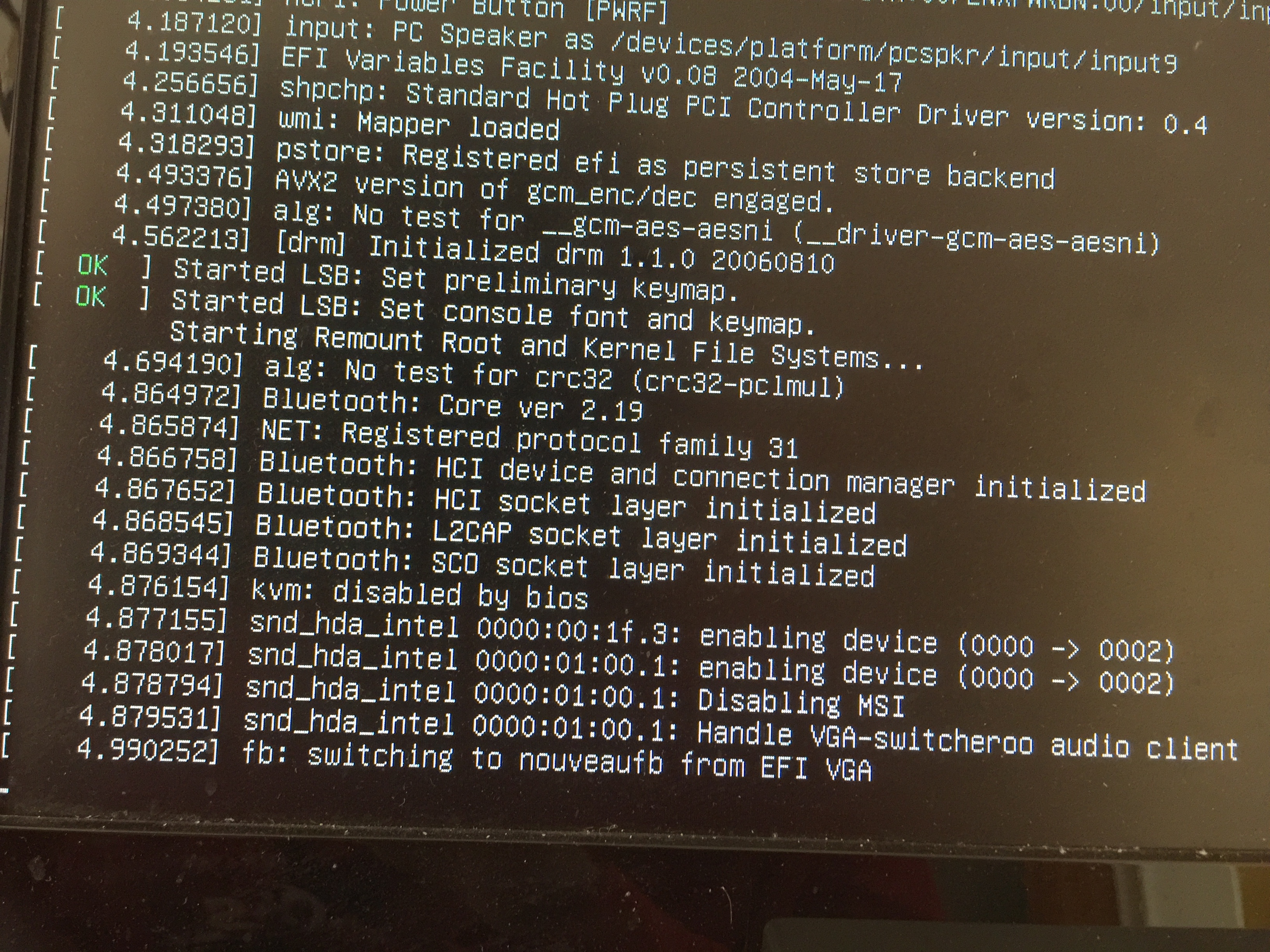

Voilà après installation de debian 8 , impossible de démarrer debian pendant le chargement il bloque voici la capture d’écran:
si quelqu’un à un idée? d’avance merci

“nouveau” c’est le driver pour les cartes graphique Nvidia
Es tu certain de ton coup sur l’installation des firmware?

Autrement, perso, pas assez d’indices pour …
Oui mais comment régler ce problème si pas possible d’accéder au systeme?
soit en safe mode, ou depuis une image live et avec un chroot de façon classique.
Oui mais reste bloqué au même endroit en mode recoverry…
Voila resolu! depuis grub appuyer sur e puis sur la ligne boot aller a la fin et écrire
nomodeset attention clavier qwerty!
