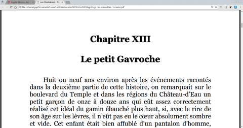

je lis les pdf directement dans le navigateur Chromium qui a son plugin intégré
Chromium PDF Viewer 1
Détails
Cette extension est gérée et ne peut être ni désinstallée, ni désactivée.
De plus il a une fonction zoom très confortable pour la lecture

Pas du tout, j’ai associé le type pdf à chromium et un double-clic suffit…
~$ top
top - 14:50:47 up 6:40, 1 user, load average: 0,39, 0,85, 1,09
Tasks: 178 total, 1 running, 177 sleeping, 0 stopped, 0 zombie
%Cpu(s): 5,1 us, 3,9 sy, 0,0 ni, 91,0 id, 0,0 wa, 0,0 hi, 0,0 si, 0,0 st
KiB Mem : 3788200 total, 332948 free, 1750124 used, 1705128 buff/cache
KiB Swap: 7852028 total, 7850140 free, 1888 used. 1719588 avail Mem
