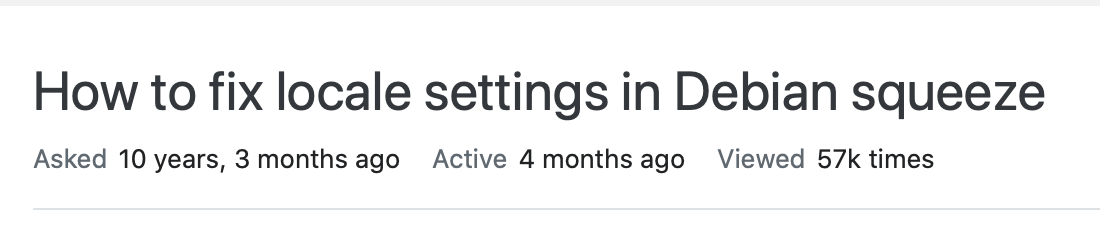

Sur stackoverflow ya tout et n’importe quoi, c’en est drole, une thread qui date de 10 ans (!)

en fait ce problème il date de 10 ans, comme sur stackoverflow, la thread
est encore active
