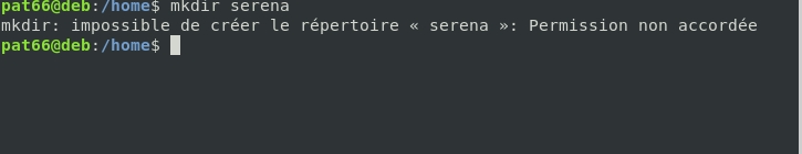

Permission
Pourriez-vous m expliquer pourquoi ce message

mkdir est la commande pour créer un répertoire. Même si c’est moche, rien n’interdit de créer un répertoire dans /home sans créer un répertoire.
Ça dépend du répertoire et des bidouilles faites sur le système.
J’ai rien compris, et toi, @Pat66 ?
Il semble que le répertoire /home sur ton système ne soit pas accessible en écriture pour ton utilisateur sur ton système, ce qui est totalement normal. Si tu veux créer un répertoire ici, il faut élever tes privilèges. Sous Debian, la méthode recommandée est d’utiliser la commande sudo. On part donc sur sudo mkdir /home/serena.

Concernant la creation du repertoire serena dans /home , j ai remarque que c est la premiere fois que j ai du mal a creer un repertoire dans home (soit dis en passant pour chaque seance je reinstalle debian sur Vmware) d’ordinaire je le fais sans recourir a sudo.
Pour le deuxieme volet de ta reponse Serena n est pas un utilisateur mais un repertoire.
Peut-être avec su ou en ouvrant directement une session root ?
Une chose est sûre : par défaut, seul root a la permission pour écrire directement dans /home, et un utilisateur normal ne peut écrire dans /home que dans son répertoire personnel.
