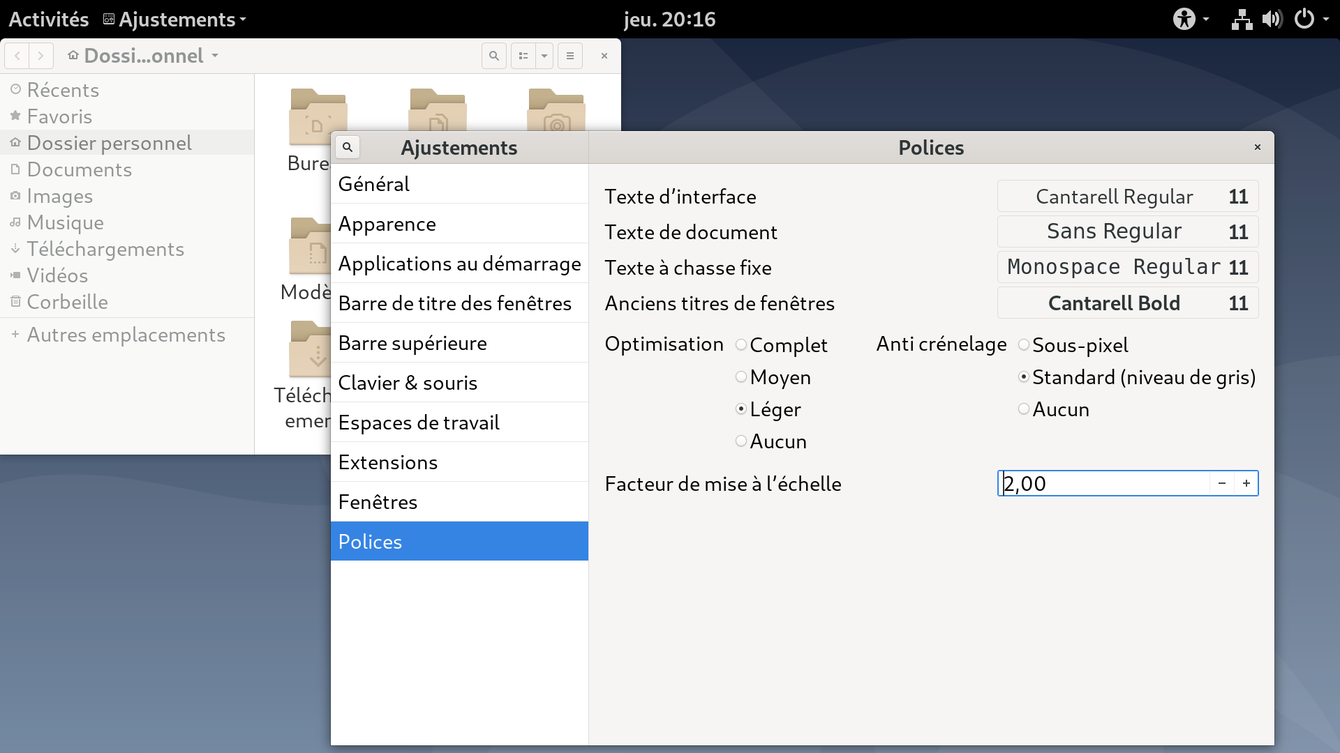

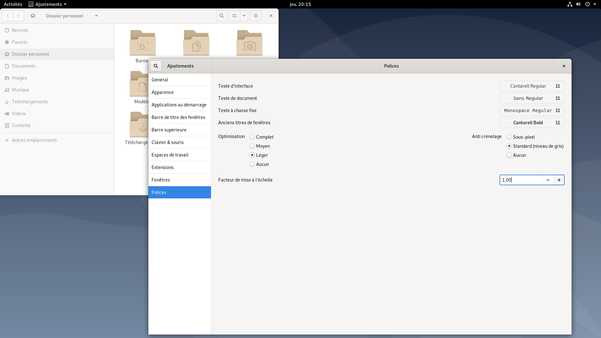

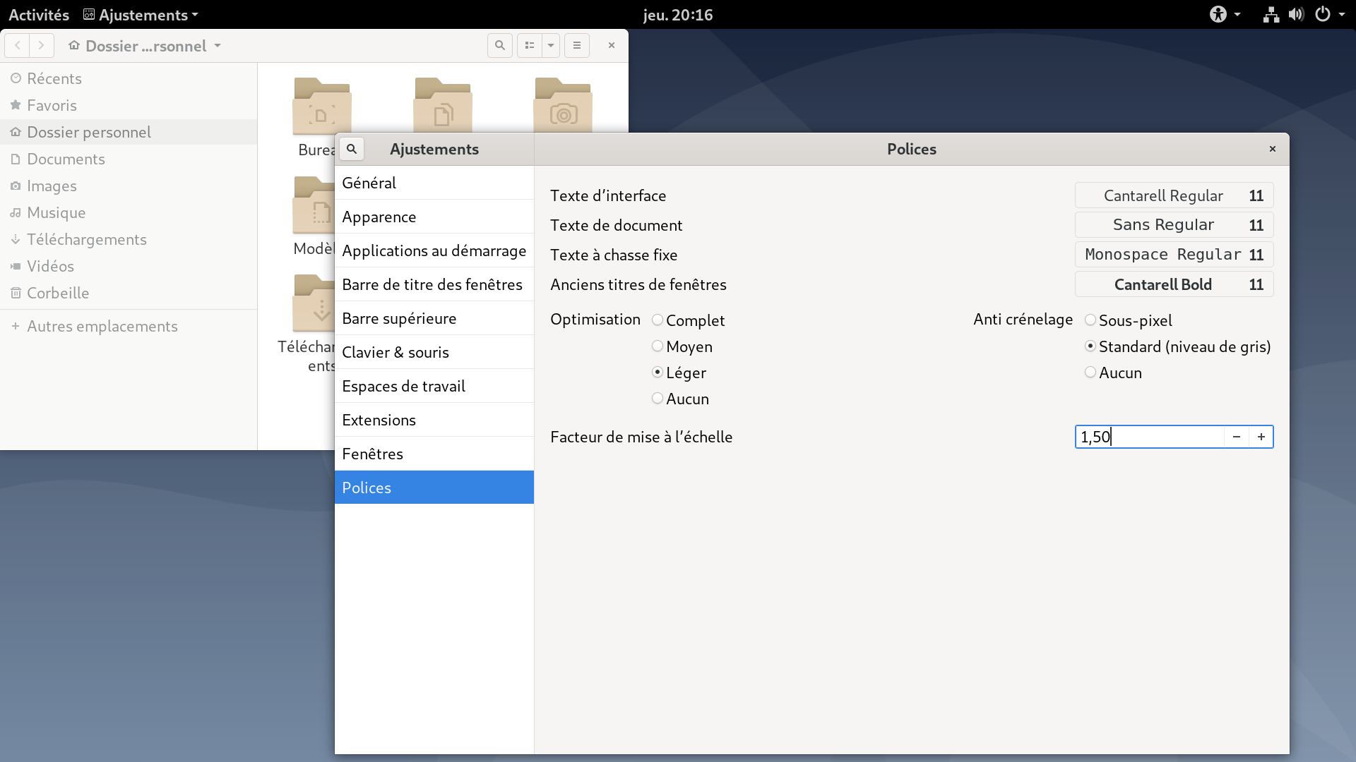

Bonsoir Brun-Paul
Dans GNOME Tweak Tool (Ajustements)
va à l’onglet Polices et modifie la valeur qui est en face de Facteur de mise à l’échelle
Par exemple, en y mettant la valeur 2
et en validant ensuite la saisie par un appui sur la touche Entrée
la taille des caractères affichés sera bien plus grande,
mais aussi celle des boutons et fenêtres contenant ces textes.
Pour que toutes les fenêtres en prennent compte,
il te faudra sans doute fermer et ré-ouvrir certaines applications comme par exemple Firefox
@anon29980398 Rha c’était tout béte, le pire c’est que j’ai testé cette option mais je me suis pas aperçu que c’était ça ! Merci !
Super content d’avoir pu t’aider :smiley:
