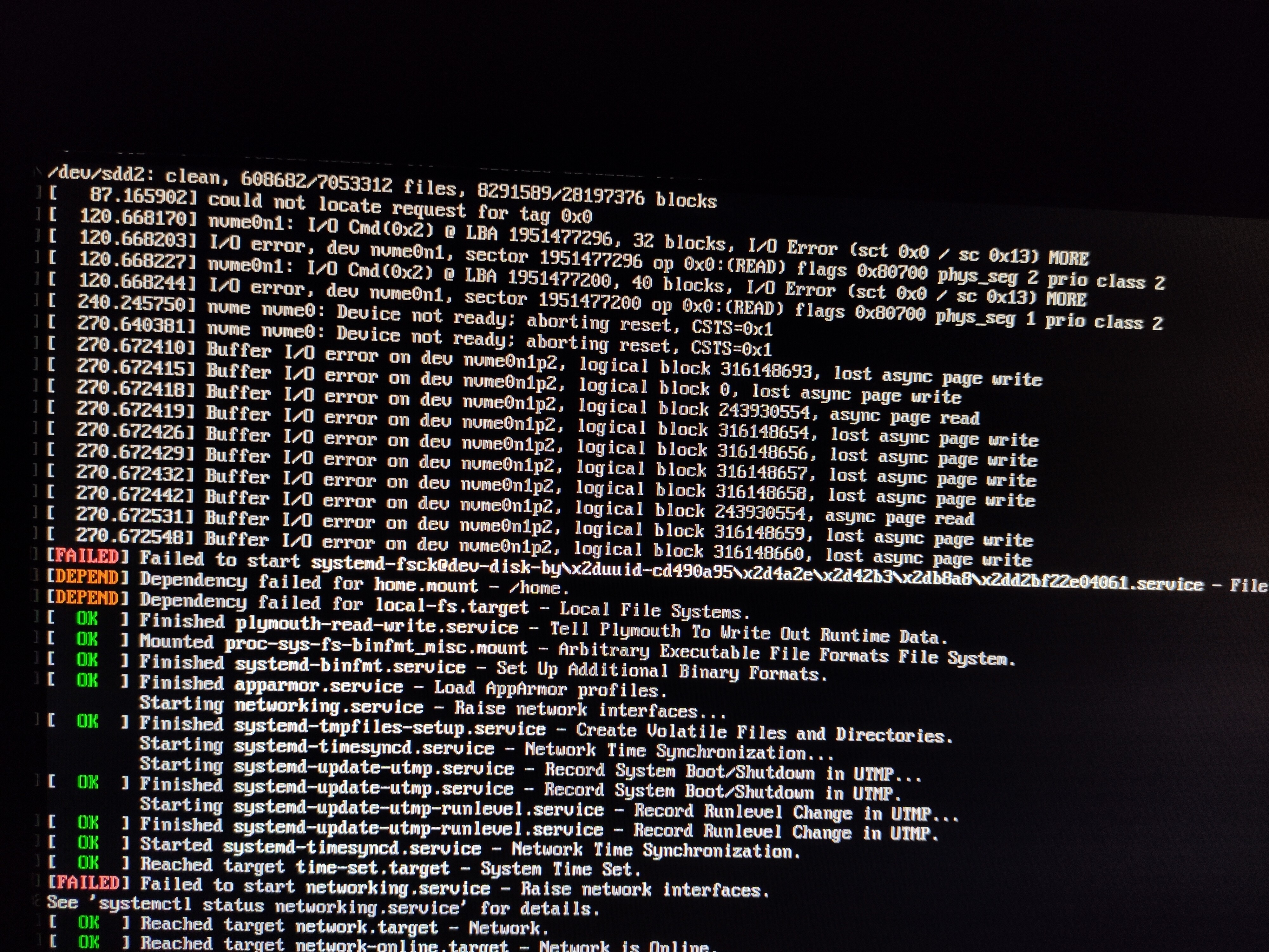

Hier soir j’ai eu un belle erreur et ce coup ci j’ai eu le temps de prendre un photo
Le soucis c’est que c’est imprévisible, je peux rester 1 semaine sans aucun soucis et l’avoir plusieurs fois d’affiler puis que ça re-disparaisse complètement.
Merci d’avance
quand tu perd le nmve, tu le vois dans le bios ou pas?
Non plus du tout.
Par contre si j’éteins la machine que je débranche, j’essaie de la démarrer débranché pour vider tous les condensateurs. Puis que je la rebranche et la redémarre le SSD réapparaît dans le bios et marche jusqu’au prochain soucis.

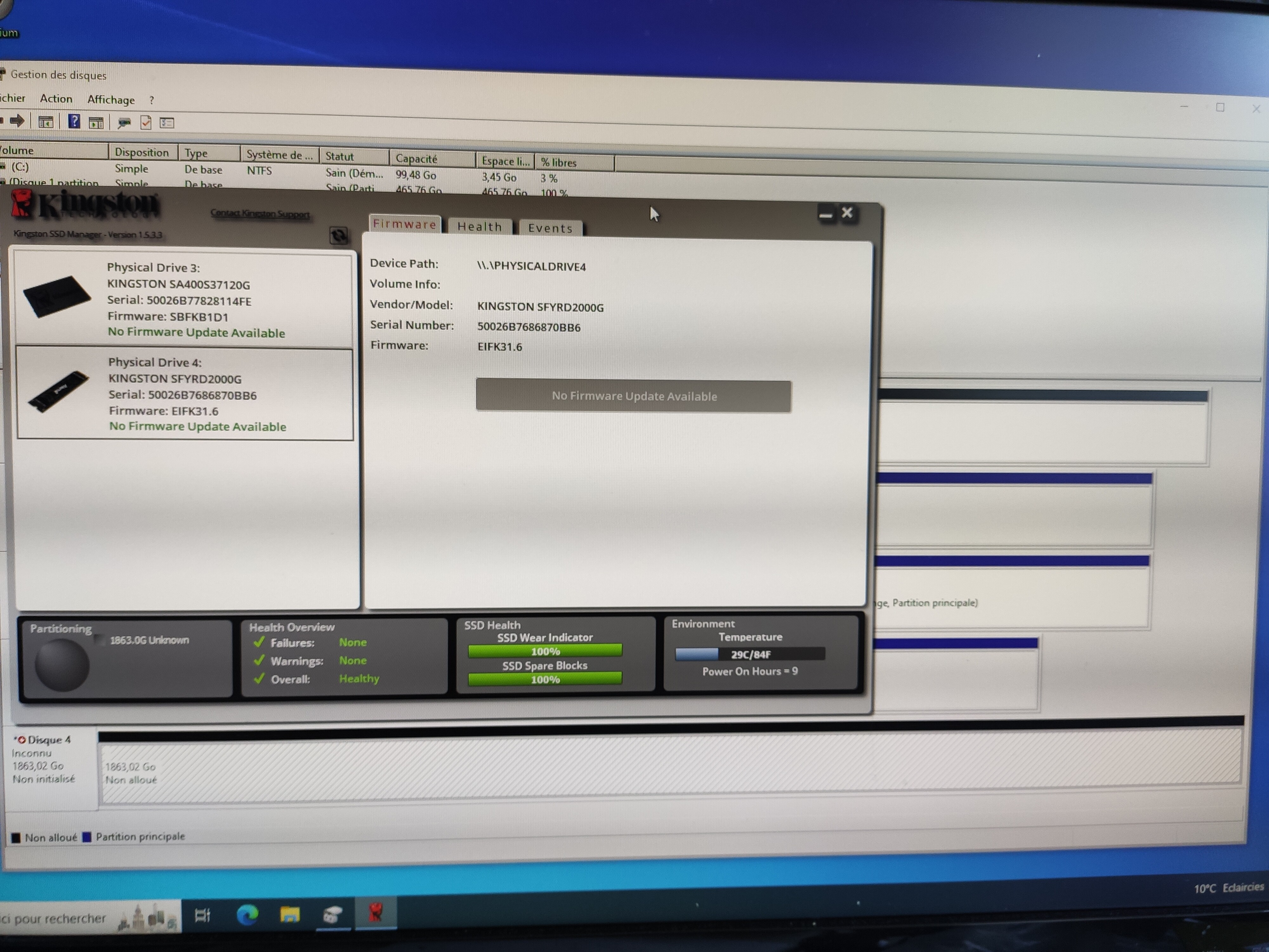

Du coup la solution serais une mise a jour du bios de la carte mère ou du SSD?
du ssd
J’ai mis a jour la carte mère et ça a déjà réglé le soucis d’écran vert du bios (qui n’était pas gênant sauf quand on navigue dans les menu du bios ou c’est pas super lisible).
Le SSD lui était déjà dans la dernière version disponible (check avec l’outil Windows) et n’a pas manifesté d’erreur pour le moment.
