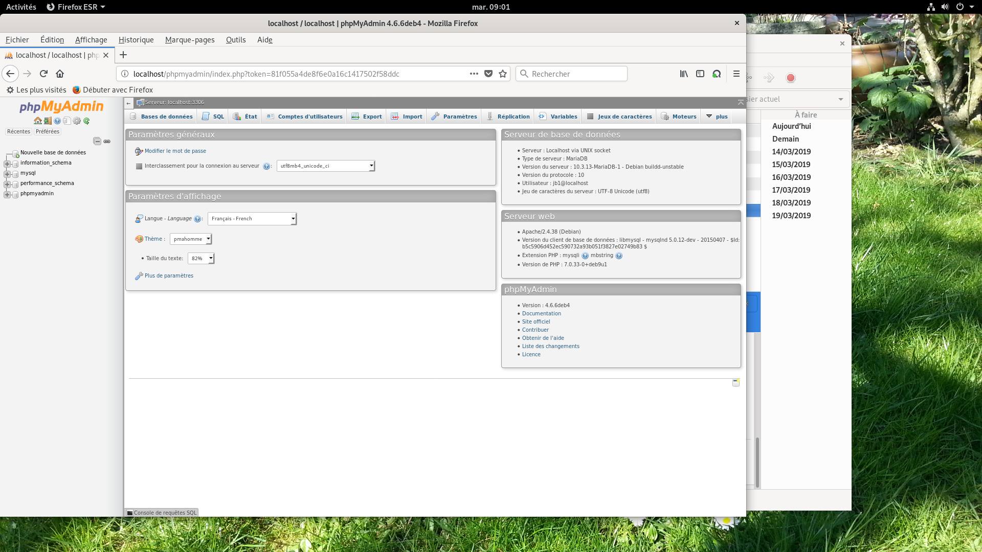

icone phpMyadmin absente du menu “Demarrer”
localhost/phpmyadmin donne une erreur :
Il manque l'extension [ *mysqli* ](http://localhost/phpmyadmin/url.php?url=https%3A%2F%2Fphp.net%2Fmanual%2Ffr%2Fbook.mysqli.php). Veuillez vérifier votre configuration PHP. Voyez [notre documentation](http://localhost/phpmyadmin/doc/html/faq.html#faqmysql) pour plus de détails.
vos conseils

merci pour l’info
mais abandon ==> régression

et encore un peta excuse de mettre emporté
excuse moi, un package non installé:
root@alpha30:/etc/php/7.0/mods-available# apt install php7.0-mysql
Les paquets suivants ont été installés automatiquement et ne sont plus nécessaires :
  fonts-noto-hinted libenca0 libgmime-3.0-0 libhunspell-1.6-0
Veuillez utiliser « apt autoremove » pour les supprimer.
  php7.0-mysql
0 mis à jour, 1 nouvellement installés, 0 à enlever et 11 non mis à jour.
Il est nécessaire de prendre 124 ko dans les archives.
Après cette opération, 489 ko d'espace disque supplémentaires seront utilisés.
Réception de :1 http://cdn-fastly.deb.debian.org/debian stretch/main amd64 php7.0-mysql amd64 7.0.33-0+deb9u1 [124 kB]
124 ko réceptionnés en 1s (225 ko/s)
Sélection du paquet php7.0-mysql précédemment désélectionné.
(Lecture de la base de données... 203390 fichiers et répertoires déjà installés.)
Préparation du dépaquetage de .../php7.0-mysql_7.0.33-0+deb9u1_amd64.deb ...
Dépaquetage de php7.0-mysql (7.0.33-0+deb9u1) ...
Paramétrage de php7.0-mysql (7.0.33-0+deb9u1) ...
Creating config file /etc/php/7.0/mods-available/mysqlnd.ini with new version
Creating config file /etc/php/7.0/mods-available/mysqli.ini with new version
Creating config file /etc/php/7.0/mods-available/pdo_mysql.ini with new version
Traitement des actions différées (« triggers ») pour libapache2-mod-php7.0 (7.0.33-0+deb9u1) ...
root@alpha30:/etc/php/7.0/mods-available# apt policy php7.0-mysql
php7.0-mysql:
  Installé : 7.0.33-0+deb9u1
  Candidat : 7.0.33-0+deb9u1
 Table de version :
 *** 7.0.33-0+deb9u1 500
        500 http://httpredir.debian.org/debian stretch/main amd64 Packages
        100 /var/lib/dpkg/status
root@alpha30:/etc/php/7.0/mods-available# find /etc/php/7.0/mods-available -name "mysqli*"

c’ est résolu,
merci pour l’éclairage
encore merci
