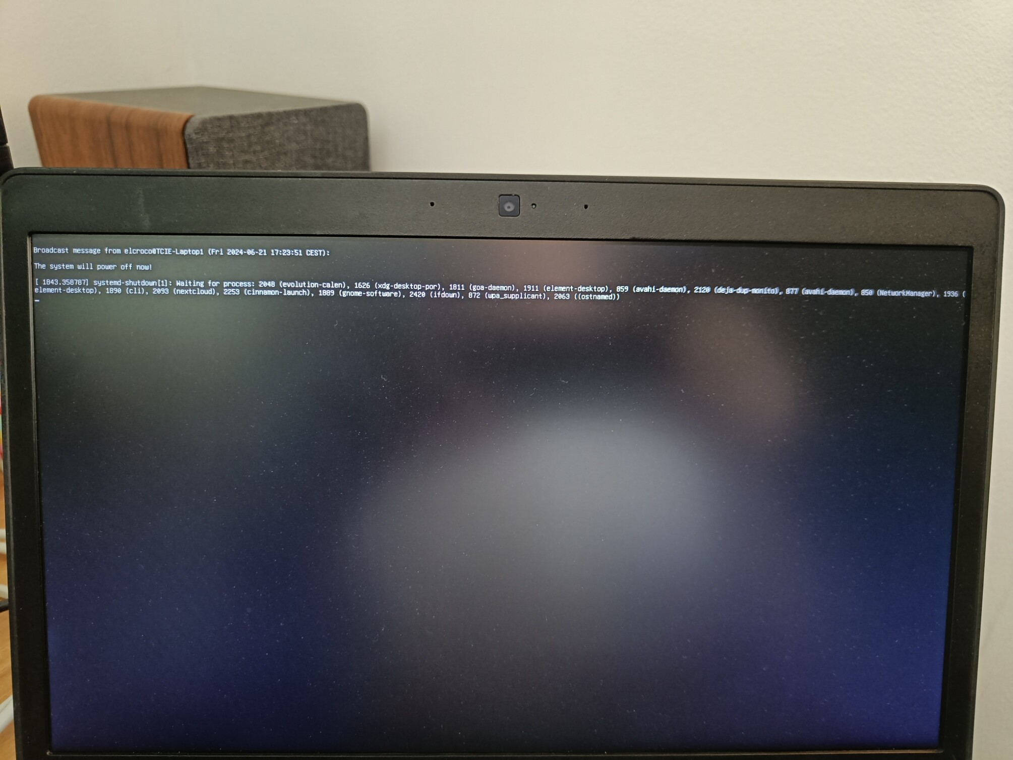

Je viens de rallumer un PC Debian que je n’avais pas utilisé depuis longtemps : il détecte des màj, demande à redémarrer et se met à merder complètement. A l’extinction, il signale des modules qui ne veulent pas s’arrêter, systemd-shutdown qui ne parvient pas à démonter les volumes, et je suis condamné à un arrêt manuel forcé.

Les messages reçus :
Merci d’avance pour toute aide !

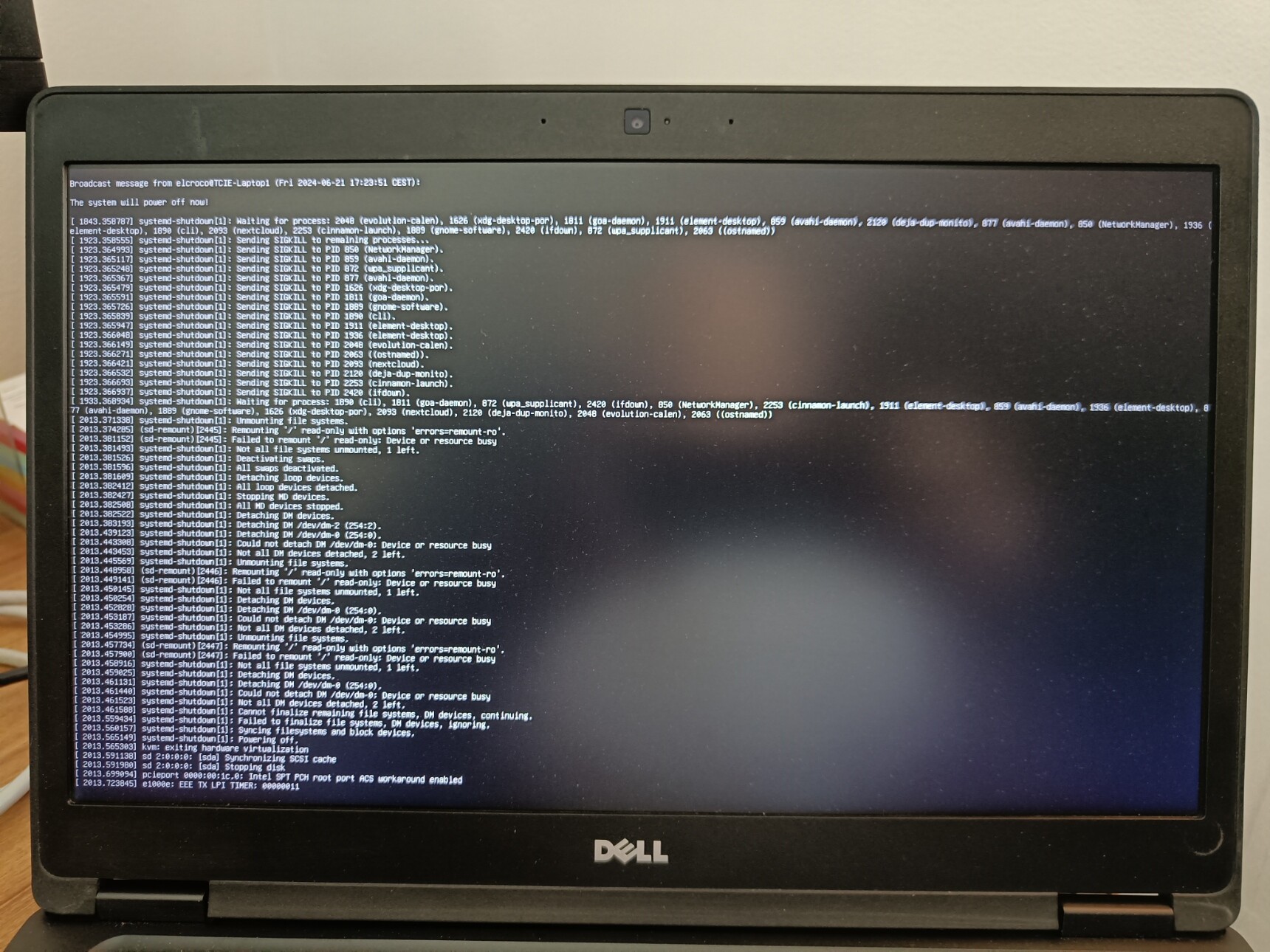

Autre message :

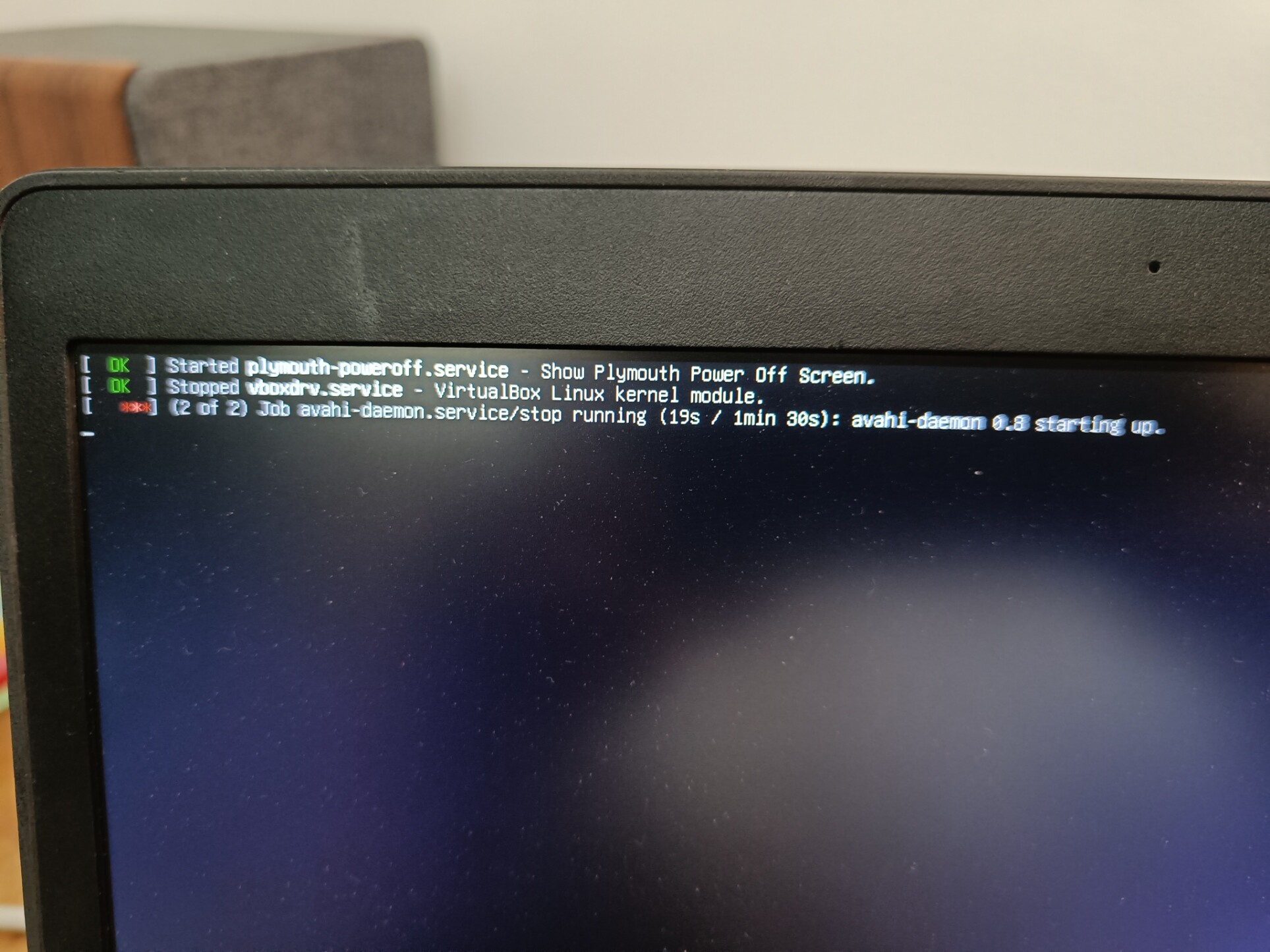

Et enfin :
