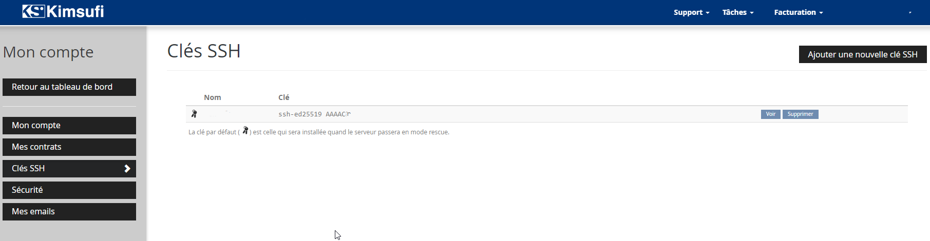

Mode rescue kimsufi:
1: Créer une paire de clefs ssh
2: Se connecter au manager kimsufi
3: En haut à gauche (onglet: votre nom), choisir SSH
4: Y coller votre clef publique:

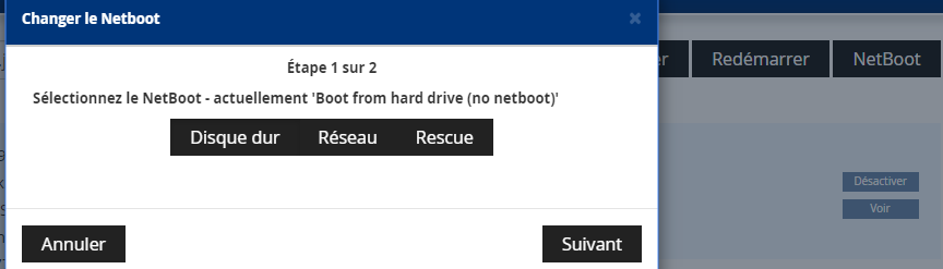

5:Retour au tableau de bord, onglet netboot, choisir « Rescue: rescue64pro »:
6:Redémarrer
7: Se connecter en SSH en utilisant la clef privée générée précédemment (ip du serveur sur port 22).

12: Une fois fait, retour au manager kimsufi à l’onglet netboot et choisir disque dur et redémarrer.

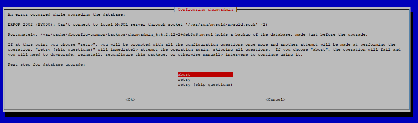

Quelqu’un a une idée de la marche à suivre ? J’ai édité le fichier sources.list pour corriger les erreurs, enfin tenter de corriger et je rencontre ça. A chaque étape c’est une galère
Quelles erreurs ? Pourrait-on avoir le contenu du fichier ?
Ce qui est galère, c’est de deviner ce que vous faites et si la fenêtre texte dont vous donnez une image peu lisible a été prise dans un environnement netboot avant ou après un chroot éventuel.

  1. Je suppose que la fenêtre que vous avez collée a lieu après le chroot lors d’un apt update ou apt upgrade.
    Je suis au regret de vous annoncer que le paquet phpmyadmin n’est pas disponible dans buster et donc de la même manière que Cahuzac était une source inépuisable d’ennuis pour le Parti Socialiste, il vaudrait mieux mettre phpmyadmin de côté.
