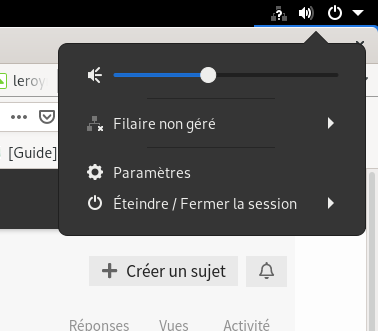

cela fait de long mois que je ne peux plus paramétrer mon réseau depuis l’interface de gnome.
l’applet réseau m’affiche un point d’interrogation, quand je regarde le détail, il est écrit « Filaire non géré ». Pourtant mon réseau fonctionne bien.

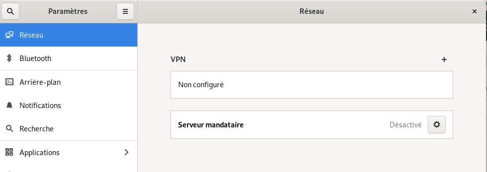

Et quand je vais dans l’outil de paramétrage de gnome il n’y pas de paramétrage de connexion filaire.

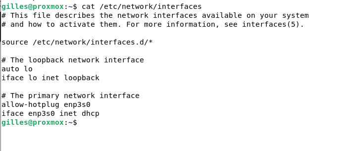

Je pense que c’est ifup qui doit prendre le dessus et que le paramétrage est forcé via le fichier interface, mais j’aimerais pouvoir de nouveau utiliser le paramétrage de gnome.

Il faut commenter l’entrée et les lignes enp3s0
C’est bon j’ai trouvé ici en fait :
https://askubuntu.com/questions/71159/network-manager-says-device-not-managed
