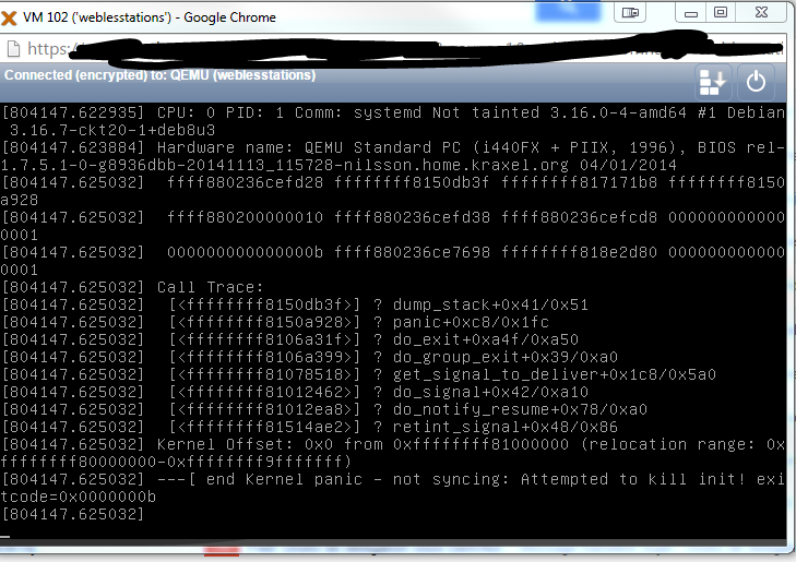

2 fois en une semaine mon serveur debian (virutalisé sur proxmox) qui tourne depuis 1 an a cessé de répondre.
Plus précisément, mercredi, il est devenu très lent, mais je pouvais encore y accéder en ssh et j’ai pu le faire redémarer, mais cette nuit, même chose, je n’ai pas pu intervenir directement et quand je m’y atèle ce matin, plus de réponse du serveur, impossible de me connecter en ssh, la commande shutdown dans proxmox ne donne rien. Il m’a fallu l’arrêter puis le relancer.
Quand j’ai demandé à voir la console dans console, voilà ce que j’avais, et impossible de me connecter :
Là il est redémarré, tout tourne correctement, j’ai fait des mises à jour mais… ?
Merci d’avance pour votre aide.

Euhhh, tu es sûr qu’il tourne le “bouzin”, là ?
Un kernel panic, c’est généralement rien de bon - puisqu’il a planté sur le noyau Linux, justement …
Parfois, c’est aisément repérable, et, corrigeable - là, on n’en voit pas assez pour t’aiguiller plus
Dans ce cas, il n’a que downgrade ou upgrade sa kernel… Non ? Si ça se trouve, il a voulu migrer sur la 4…
Vu que maintenant, tout refonctionne…

Non, il ne tourne pas. Relis la phrase juste au dessus de la copie d’écran.
En l’occurrence le noyau n’a pas planté, il a paniqué parce que quelque chose a voulu tuer le processus init, père de tous les autres processus. C’est le premier processus exécuté par le noyau (PID=1), et le système ne peut fonctionner sans lui.
Système très lent puis init tué, ça pourrait faire penser à une consommation excessive de mémoire : les conséquences sont d’abord swap intensif d’où lenteur, puis arrêt forcé de processus (oom-killer) pour essayer de libérer de la mémoire.
