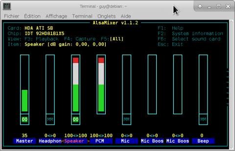

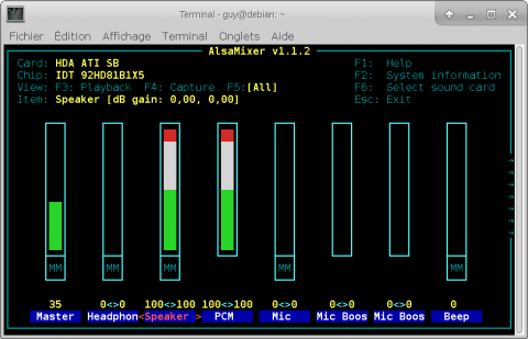

J’ai trouvé et ouvert le mélangeur audio (alsamixer), voir ici :
Si je baisse le maestro (master) et le remonte ou si je le mute et de-mute (pareil avec la touche mute du clavier), le “speaker” se mute et reste muté !!!
