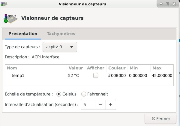

J’ai installé Buster hier et je trouve que mon ordinateur chauffe un peu, pourtant je viens juste de le sortir de veille , là il n’y a comme applications ouvertes que Chromium, le terminal, la capture d’écran et c’est tout

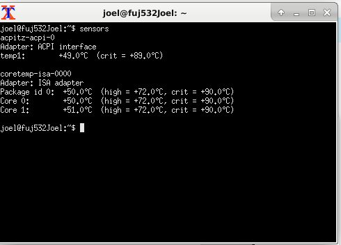

Bizarre : en fouinant j’ai trouvé XTerm et ouvert « sensors » (qui ne s’ouvre pas avec la console du tableau de bord), l’indication de température est identique ou très voisine, mais les maxi sont différents

Quels maxi ? La température indiquée en tant que high ?
De ce que j’en sais, la température high est la température à partir de laquelle le processeur va entreprendre de lui-même des mesures pour diminuer sa température, en diminuant sa fréquence ou en cessant de fonctionner par intermitence et la température crit est la température à laquelle de processeur va demander poliment au BIOS de couper l’alimentation électrique.
SI la température est un peu élevée, tu peux envisager de jeter un œil au système de refroidissement, procéder à un nettoyage, si ce n’est pas déjà fait.

Les différences de maxi c’était entre le maxi indiqué dans le 1er message par visionneur de capteurs pour temp-1 (52°C indiqués pour un maxi à 45°C) et celui indiqué dans le 2ème message par sensors (50° pour high 72° et maxi 90°)
J’ai remarqué qu’après plusieurs heures de fonctionnement dont une session zoom de 2 heures la température est restée autour de 50°, c’est peut être normal après tout, il y a peut être une température optimale pour mon processeur, différente de celle d’autres marques ?

sensors te dit que la température est à 50°, que ça n’est trop chaud qu’à 72° et critique à 90°, donc tout est normal.
Il est possible qu’un dépoussiérage soit utile et probable qu’il abaissera la température de quelques degrés. Si les ventilateurs sont très sales, ça peu aussi réduire le bruit.
