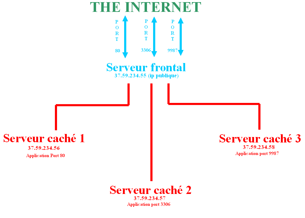

Je possède plusieurs serveurs chez OVH (et ailleurs) sous Debian 6 et j’aimerai faire une configuration ressemblant à ça :
energeeks.free.fr/himages/uploads/1354918354.png
En quelques mots, je souhaiterai n’avoir qu’une seule adresse IP visible, ça serai celle du serveur s’occupant de router les ports vers les différentes autres machines sans que les adresses IP de ces autres machines soient visibles.

1/ Les adresses IP de tes serveurs ne sont plus cachés puissent que tu viens de les communiquer :smiley:
2/ Ton architecture est viable cependant pour le besoin décrit, il t’est inutile d’avoir des IP failover (payante), un plan d’adressage privé (192.168.x.x/24) répondra à ton besoin.
3/ Concernant le principe de port forwarding, un simple iptables (sur le serveur 37.59.234.55) avec des règles de ce style suffit :

Deux serveurs dédiés ? Tu modifie l’architecture initiale ? Mise en place de virtualisation ? Haute disponibilité ? Me faut un nouveau dessin ^^
J’ai exécuter ces deux règles IPTABLES sur le serveur 37.59.234.55
iptables -t nat -A PREROUTING -d 37.59.234.55 -p tcp --dport 80 -j DNAT --to-dest 37.59.234.56:80 iptables -t nat -A POSTROUTING -d 37.59.234.56 -p tcp --dport 80 -j SNAT --to 37.59.234.55
Malheureusement, le serveur web de 37.59.234.56 ne répond pas sur 37.59.234.55 :confused:
En ce qui concerne le dessin, je vais en refaire un autre :smiley:
