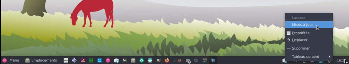

Pour l’instant la solution pour moi sera plasma-discover, car les mises a jour ce font en 1 clique du raccourcit du tableau de bord sur xfce :

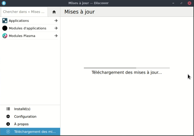

puis ça télécharge et installe tout seul, voici le résultat :
