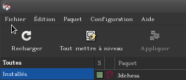

Tu peux mettre à jour avec synaptic en cliquant sur un bouton.
nicola
Peux tu développé s’il te plaît ? :face_with_raised_eyebrow:
je suppose que tu ouvres synaptic tu cliques sur rechercher et ensuite tu cliques sur appliquer, c’est ça ? (ça fait deux clique !) :grinning_face_with_smiling_eyes:
Peut-être même trois. Ce n’est pas trop dur, j’espère ? :stuck_out_tongue:
Synaptic ne permet pas d’automatiser les mises-à-jour, si ?
Pas à ma connaissance mais pour lui, c’est toujours mieux que de taper des trucs en ligne de commande.
