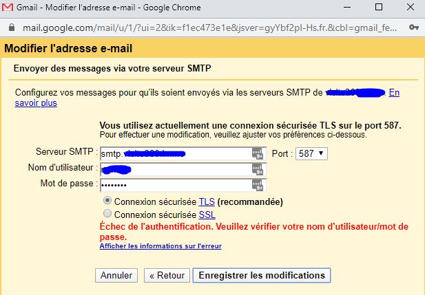

Mon postfix est actif depuis quelques années, sans soucis particuliers. Depuis quelques jours, plus moyen d’envoyer des mails depuis gmail en passant par le smtp de mon serveur. Le user / pass utilisés fonctionnent (validés en me connectant en SSH avec), ca ressemble plus à un souci de certificat. J’ai trouvé une commande permettant de valider la validité du certificat, celui-ci me semble pourtant bon :

Et j’ai ce message d’erreur quand je veux le configurer comme compte externe sous gmail :

Et pour l’erreur d’authentification, oui, c’est le message qui ressort. Mais le message d’erreur parle bien de nego TLS, pourtant. Et le user utilisé pour l’acces au SMTP de mon serveur n’a pas bougé depuis 2 ans, et cette config marchait encore il y a 1 mois. Quelle différence entre il y a un mois et auj ? Aucune idée. Certificat expiré ? D’apres la commande que j’ai collée dans mon premier message, non. Certificat auto signé et regles gmail qui ont changé ? Peut etre … ?
