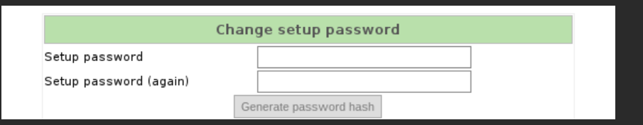

Je galère depuis trop longtemps pour laisser tomber, j’ai suivi je pense quasiment tout les tutos disponibles sur internet.
Lors de l’étape où l’on va sur la page setup.php de postfixadmin, je n’ai pas d’erreur par contre, il ne me propose pas de mettre un mdp… comme l’exemple ci dessous
Je suis en debian 9.12, tt est à jours.
Si un linuxien bienvellant pouvait me venir en aide…
