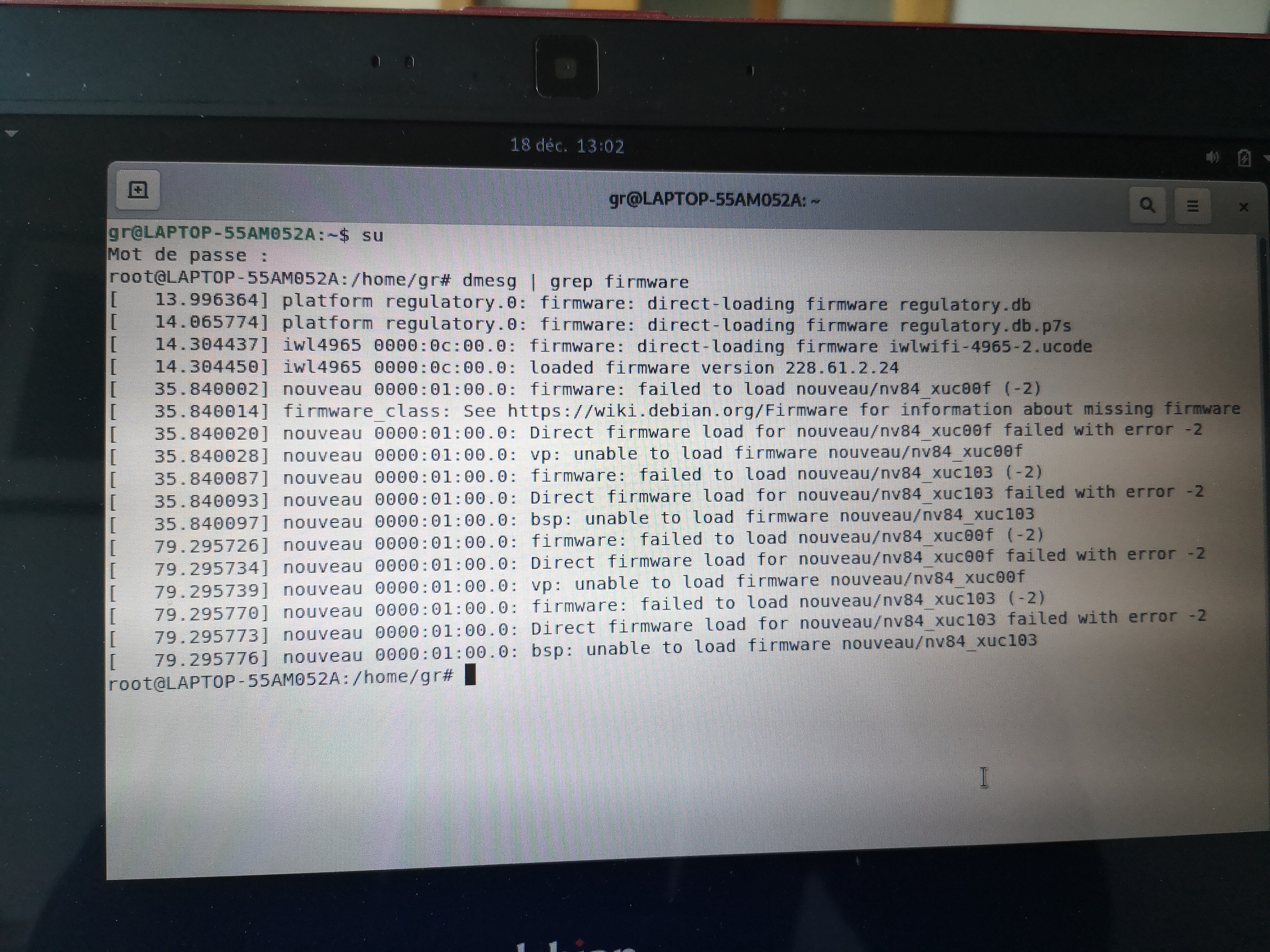

j’ai suivi le tuto et voici la photo du retour de la commande dmesg | grep firmware. Je pense que le problème est là ?
Non. Apparemment les firmwares pour la carte wifi sont bien chargés. Les firmwares manquants sont pour la carte graphique Nvidia. Qu’affiche
dmesg | grep wl
