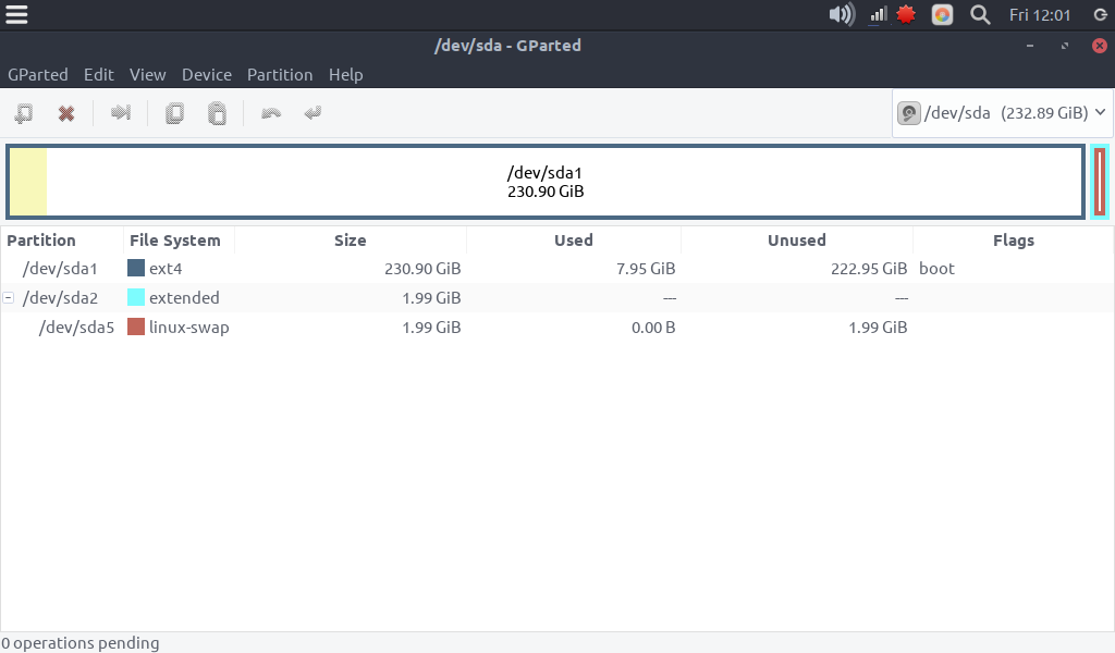

Ces erreurs ACPI ne m’ont jamais empêcher de booter, les noyaux de la série 4 sont plus bavard , c’est tout.
Sur ta photo, je vois plutôt affiché une erreur de manque de ressources pour la mise en veille.
Qu’en est il de la partition swap?
Le swap c’est fait automatiquement il est de 2gigas comme la mémoire vive.
Je devrais faire un swap de 4gigas ?
Mais l’erreur du no caching mode c’est pour ma clef usb brancher.
Jai re installé et mis resume=/dev/sda2 dans la ligne grub default
Mais ça continu et ça reste bloquer plus loin
