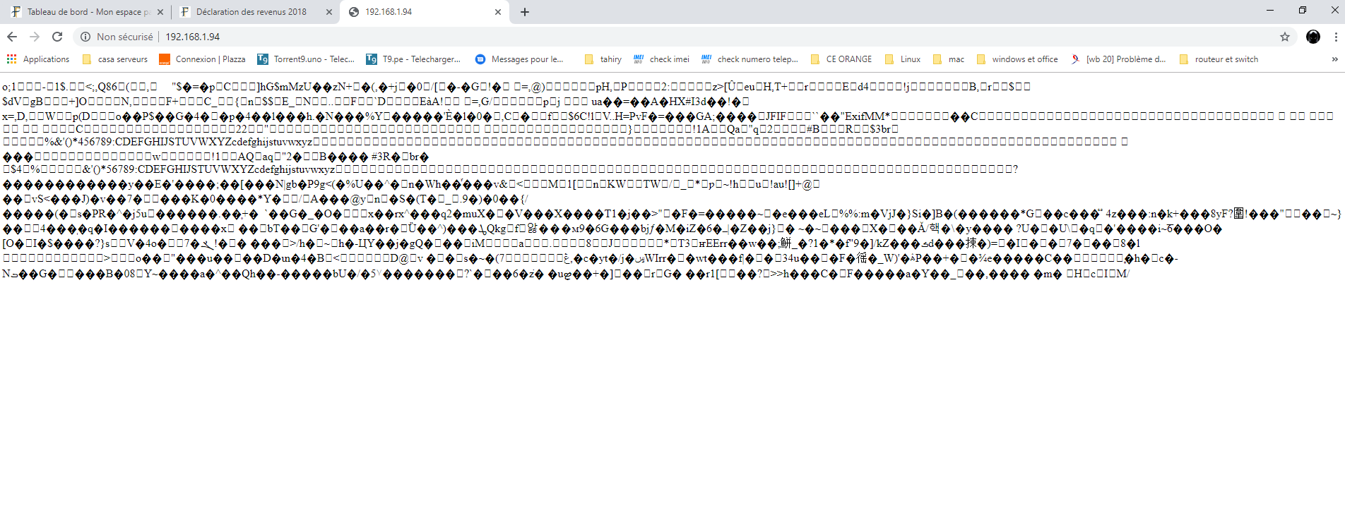

Dès fois sans prévenir, après un allumage de mon Tinerkboard,
Quand j’essaie d’ouvrir l’interface web ( page d’accueil),
je tombe sur une page avec des signes bizarres.
Pour solution, je dois recompiler mon site et le réinjecter dans le dossier web, puis redémarrer ma carte.
Pour info, j’ai un fichier info.php dans ce dossier web et lui est accessible.
Merci par avance :slight_smile:
Cela ressemble a un probleme d’encodage, quelque part dans ton logiciel tu dois pouvoir sélectionner un encodage en UTF-8 Sans BOM?
Hello.
Je te remercie pour ta réponse.
Je suis passé de l’Ansi à l’unicode dans les paramètres de mon logiciel.
Je vais voir ce que ça donne.
Merci encore :slight_smile:
Attention, il te faut faire un essai sur un fichier et si c’est bien ca, il te faut reenregistré touts les fichiers du site avec cet encodage.
Hello pour l’instant ça à l’air bon.
Je verrai sur le long terme.
