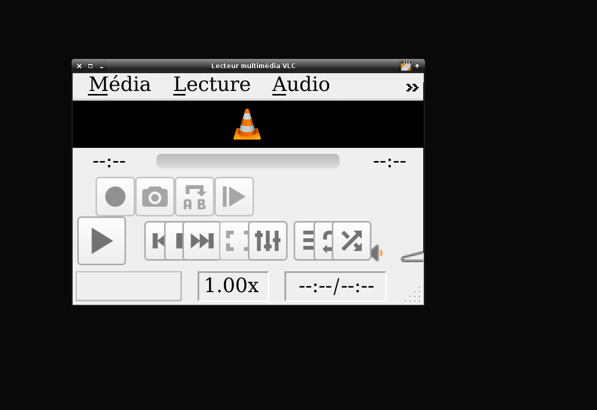

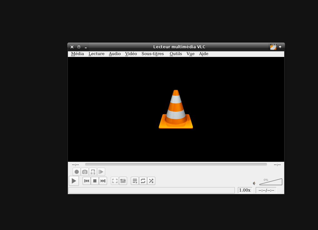

Bonjour, je suis confronté à un soucis d’affichage de l’interface vlc 3, en effet je dispose de deux écrans, premier dvi (1280x1024), et second hdmi (1920x1080), carte nvidia pilote nvidia installé,
l’affichage de vlc sur l’écran pc dvi semble normal, et lorsque je glisse vlc sur l’écran secondaire hdmi, vlc est grossi comme si l’écran avait une résolution de 800x600.
Comme si « vlc inversait les écrans » alors qu’il n’y avait aucuns soucis avec vlc 2.2.7, je recherche donc d’ou peut provenir ce soucis, mais là je ne vois pas et fait donc appel à votre aide.
sur écran dvi:
glisser sur écran hdmi:
Merci à vous

comme suggéré dans un autre sujet concernant vlc, et au changement d’écran seul effectivement l’intérieur de la fenêtre et donc le plot au milieu grossi , comme si ça passer d’un coup à du 800x600 mais non au niveau de l’entourage
oui effectivement, en fait en baissant la résolution du téléviseur (écran hdmi) en 1024x768 ou même 800x600 il garde plus ou moins les proportions, si je remet la résolution à 1920x1080 c’est comme si il rebasculait au déplacement à 1024x768 ou 800x600.
