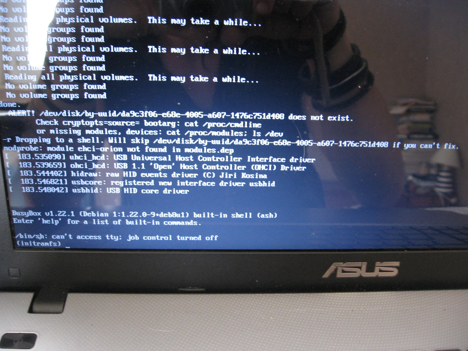

En recovery mode, ça ne demarre pas non plus, ça finit par me donner ça au bout de quelques minutes:
merci.

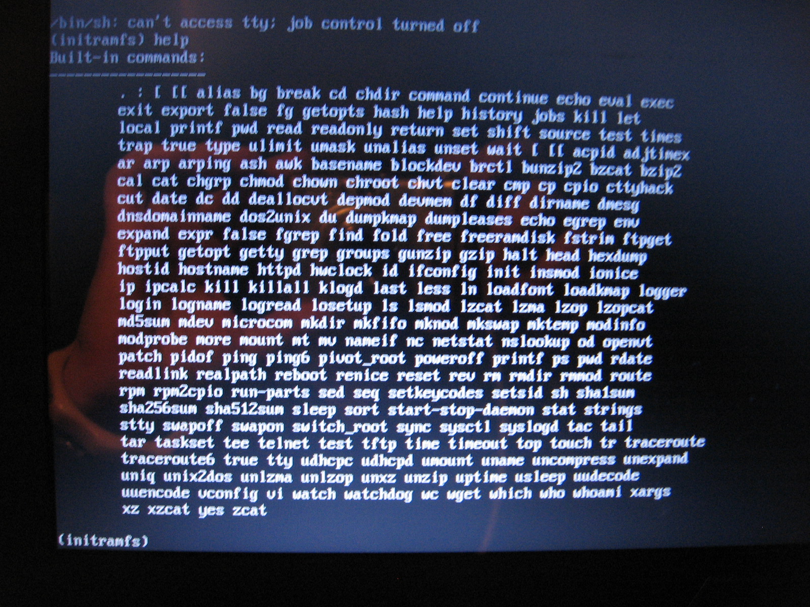

Et en tapant help, comme il le propose, ça donne ça:

L’UUID (identifiant unique) d’un volume nécessaire pour localiser la racine est introuvable.
Quelle est la structure de cette installation ?
Y a-t-il un volume chiffré (LUKS), des volumes logiques LVM ?
Qu’affichent ces commandes pour en savoir plus ?

Oulà, ça sent le paquet lvm qui a été supprimé.
Si tu peux lancer un live pour vérifier les paquets installés.
Pas la peine de lancer un système live, il suffit d’essayer d’exécuter la commande lvm dans le shell de l’initramfs (qui est un mini-système live) pour voir si elle est présente.
PS : le nom du paquet est lvm2, pas lvm.
Sur la photo, la liste des commandes du prompt initramfs ne propose pas blkid, à moins qu’elle soit incomplète.
La commande help ne liste que les commandes incluses dans BusyBox. L’initramfs contient d’autres programmes que BusyBox, dont blkid.
OK, compris.

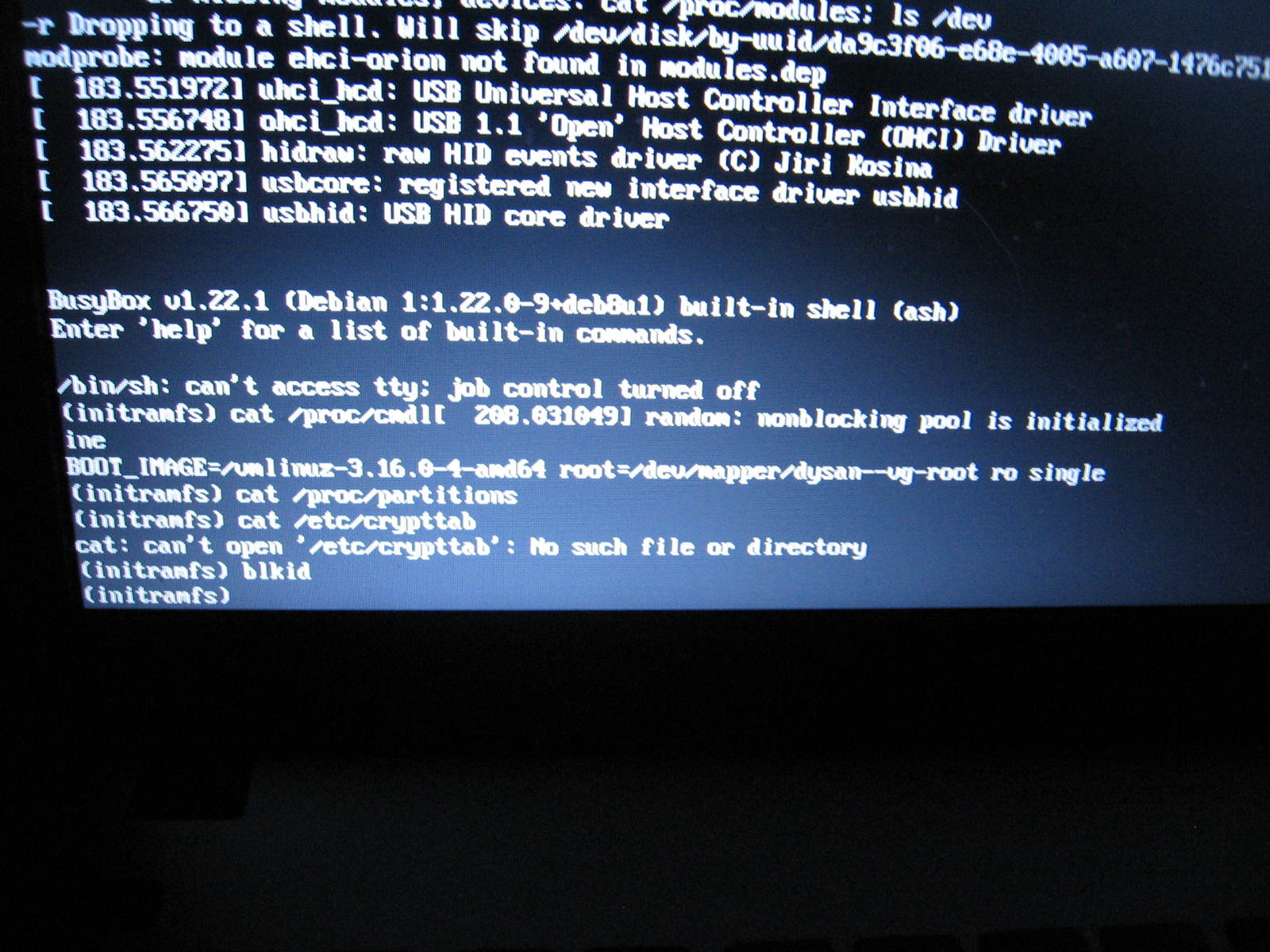

merci pour vos réponses, j’comprend pas vraiment le vocubulaire technique en informatique, mais j’ai taper les lignes proposée par pascalhambourg:
Normalement, le disque est partitionné en un volume chiffré, mais pas vraiment sûre, en tout cas tout est chiffré…
Il y a aussi du LVM, d’après la désignation de la racine (root=…) dans /proc/cmdline.
Ce qui m’embête, c’est que /proc/partitions et la sortie de blkid sont vides, comme si aucun disque ni partition n’était trouvé. Or GRUB a bien réussi à se lancer et à charger le noyau et l’initramfs, donc la partition /boot devrait au moins exister sur le disque.
Hypothèse : les modules nécessaires pour gérer le disque sont manquants ou n’ont pas été chargés.
Il va falloir démarrer avec un système live ou l’installateur Debian en mode rescue pour en savoir plus.

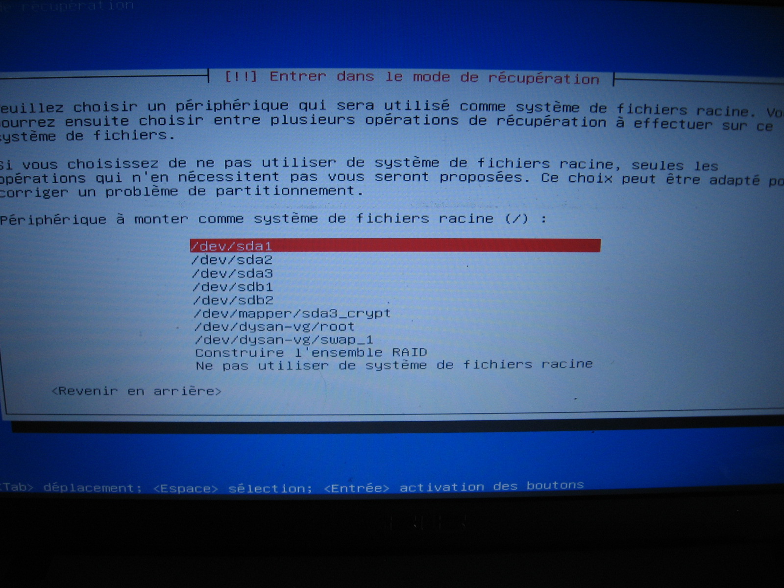

En bootant avec l’image ISO d’origine:
Vers où j’devrais me diriger ensuite? En fonction, des périphérique proposé là, certain me propose de faire un shell, j’ai compris que c’était des lignes de commande mais lesquelles?

Déjà une bonne chose, la copie d’écran montre que les partitions, le volume chiffré (pour lequel l’installateur a dû te demander la passphrase) et les volumes logiques sont toujours présents. Donc si /proc/partitions est vide dans l’initramfs, c’est probablement juste un problème de pilotes disque.
Depuis un shell quelconque, peux-tu exécuter lspci -nnk et fdisk -l et nous rapporter leur sortie (de préférence sous forme de copier-coller de texte depuis le terminal et non de copie graphique ou photo), afin d’identifier le contrôleur SATA et son pilote et les partitions présentes ?
Note : dans l’installateur en mode rescue, le volume à monter comme racine serait a priori /dev/dysan-vg/root.
