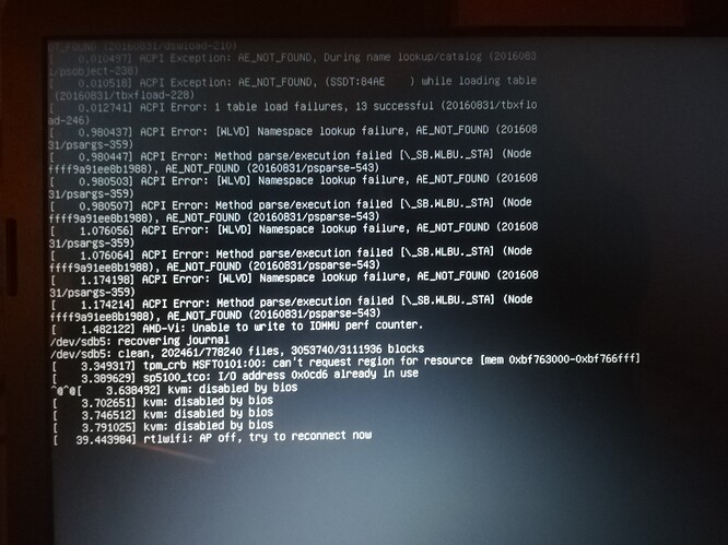

Suite à un problème (résolu) de carte WiFi qui ne fonctionait pas (voir le forum "Carte WiFi non reconnue), au démarrage de Debian et bien justement il ne “charge” pas jusqu’au bout et reste bloqué comme sur la photo en lien.
Merci de votre aide ^^
Ps:j’ai accès au grub et au recovery mode

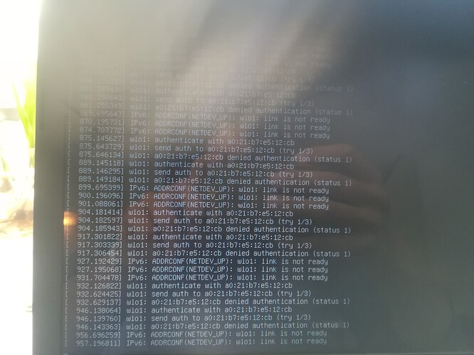

Ça donne ça. Qui se répète looooooonnnngtemps.
Quand je alt-f4 ça reprend pareil

Ca, c’est la trace de tentatives de connection ratée de ton wifi à quelquechose.
Bon signe: ta machine démarre parfaitement, sauf l’interface graphique en fait.
Logue toi, et c’est aprés qu’il faudra faire startx et nous dire ce qui se passe.

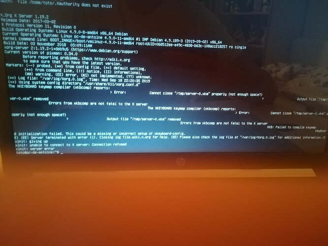

En recovery mode quand il me demande mon mdp root j’ai fai c^D et une fois le script bloqué « alt-f4 », puis je me suis log en user et j’ai lancé « startx » (c’est la ligne d’avant sur la photo) et ça donne ça :grin:

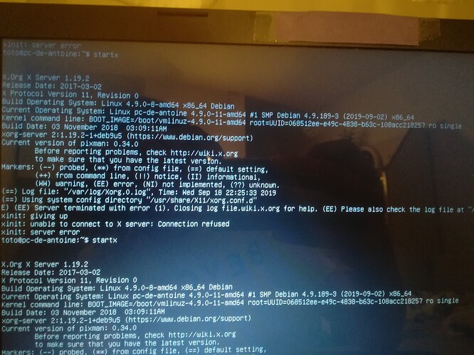

Je viens de refaire « startx » il me donne ça maintenant

Tes photos sont illisibles, elles sont tronquées sur les parties qui pourraient être intéressantes.
Mais je crois que j’ai trouvé: tu n’as plus d’espace libre sur /tmp
