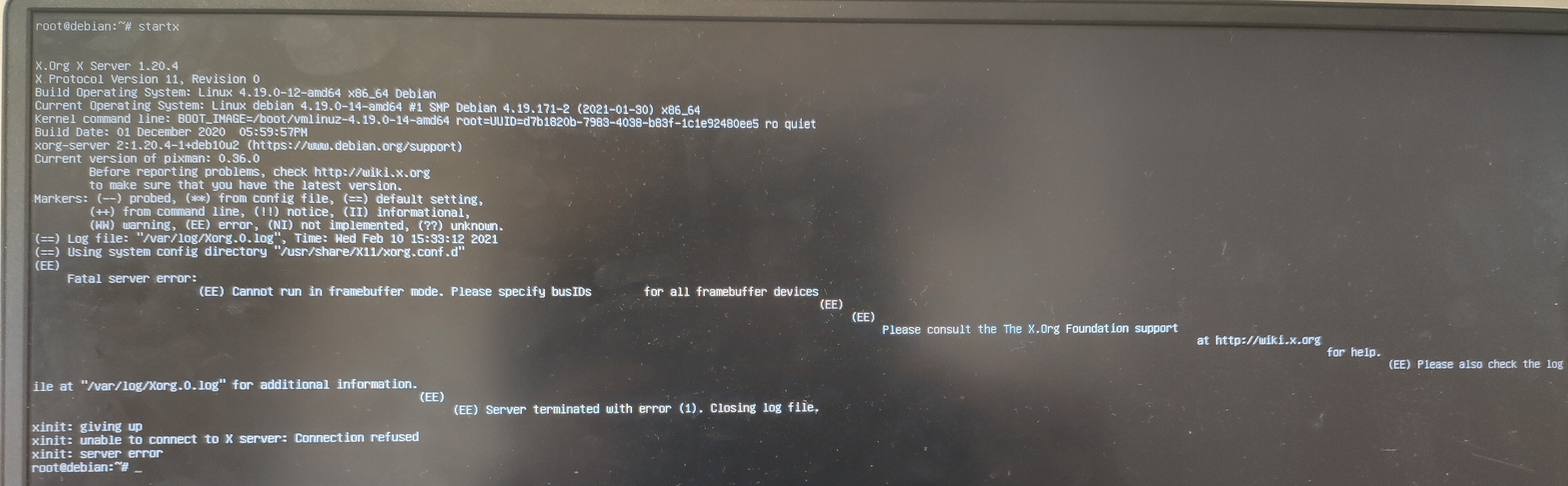

Bonjour, j’ai installé debian 10 sur mon ordinateur, mais il se trouve que lorsque l’ordinateur se lance, je reste sur un écran noir avec le trait blanc en haut à gauche qui clignote. J’ai essayé la commande ‹ startx › dans un autre tty, mais j’ai une erreur, ou de réinstaller gnome, mais aucun changement.

Donc, pas de texte, je présume.
Quelle erreur rencontres-tu ?
Qu’as-tu lancé pour faire ça ?
Voilà l’erreur
Et pour réinstaller gnome je ne me rappelle plus du paquet exact, mais je l’ai fait avec aptitude.

Sur ta capture d’écran on voit que tu as un prompt donc tu peux rentrer tes commandes.
Je pense que tu pourrais installer le kernel des backports, c’est une version plus récente et qui marchera peut être mieux avec ton matériel.
Au fait il ne faut jamais lancer startx en root comme tu l’as fait, il faut le faire avec ta session perso
