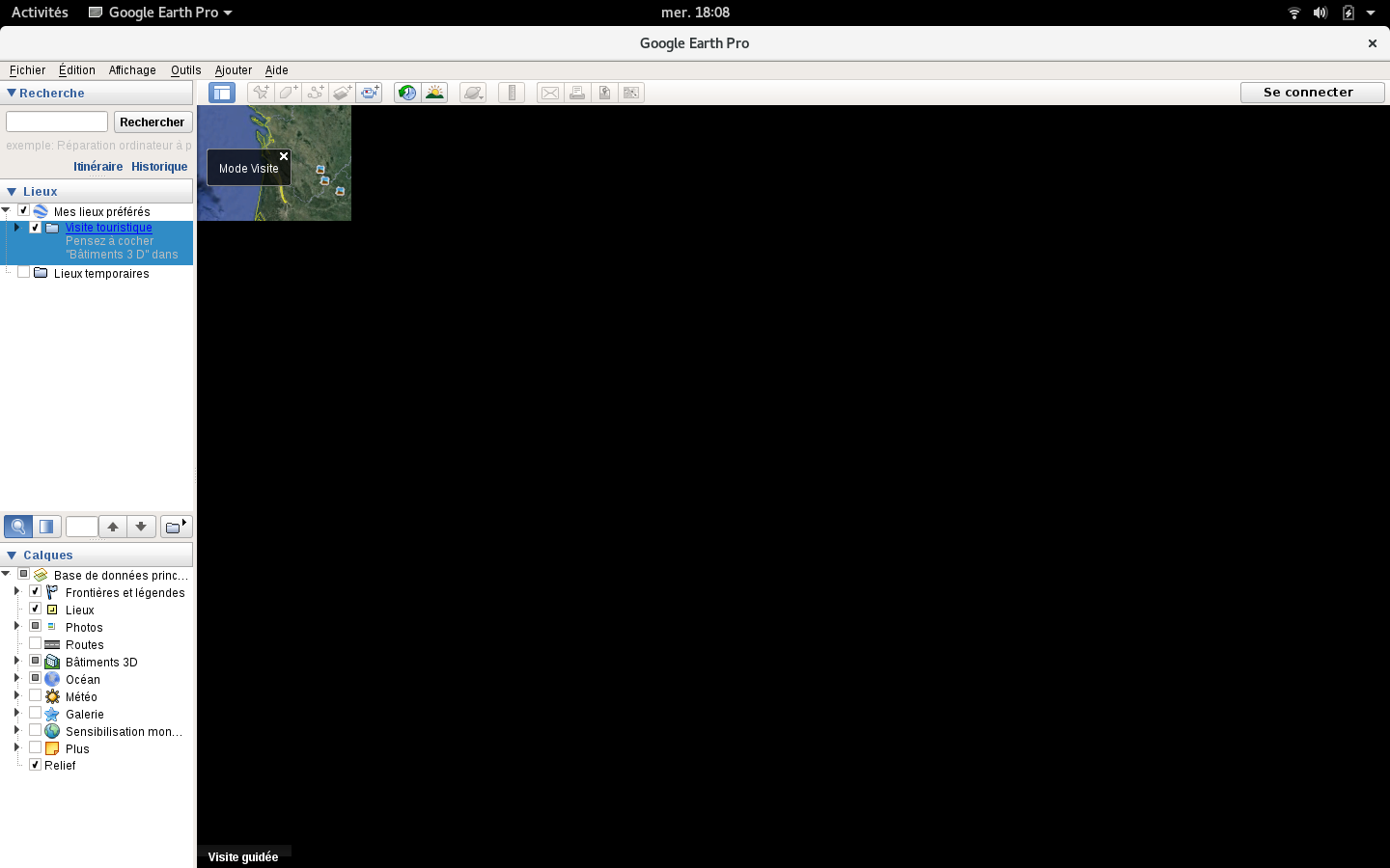

Bonjour j’ai un problème d’affichage sur googleearth
je me retrouve avec une toute petite image sur le coté droit de l’écran
J’ai installer le paquet deb qui est sur leur site et des versions antérieurs mais rien n’y fais
toujours le même problème ma carte est une radeon R600
Auriez vous une solution
capture d’écran

j’ai eu le même problème avec le pilote nouveau; en installant le pilote proprio ça fonctionne. Peut être installer le pilote proprio de ta carte graphique? Après je ne connais pas les cartes radeon, toujours eu des nvidia.

Dans les menus de Google-earth
help → launch repair tool
→ turn on safe mode
Et vérifier que les options d’animations 3D sont réduites voire non utilisées
Exemple je fonctionne comme ça
Tools → options
j’ai essayé ça ne fonctionne toujours pas.
