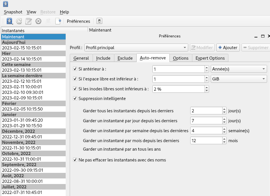

J’utilise BackInTime, lui aussi basé sur rsync, et je le configure comme ci-dessous, car c’est toujours pratique de pouvoir retrouver une version ancienne de fichier. La tâche est automatisée pour tourner tous les jours, je ne m’occupe de rien.
Et en excluant les répertoires qu’il n’est pas utile de sauvegarder, toutes les sauvegardes ci-dessus ne prennent pas énormément plus de place, grâce à rsync qui ne sauve que ce qui a été modifié et ne duplique rien ! D’ailleurs, à ce sujet, cet article sur rsync est très intéressant.

Je vais regarder BackinTime, merci pour la capture de la configuration
