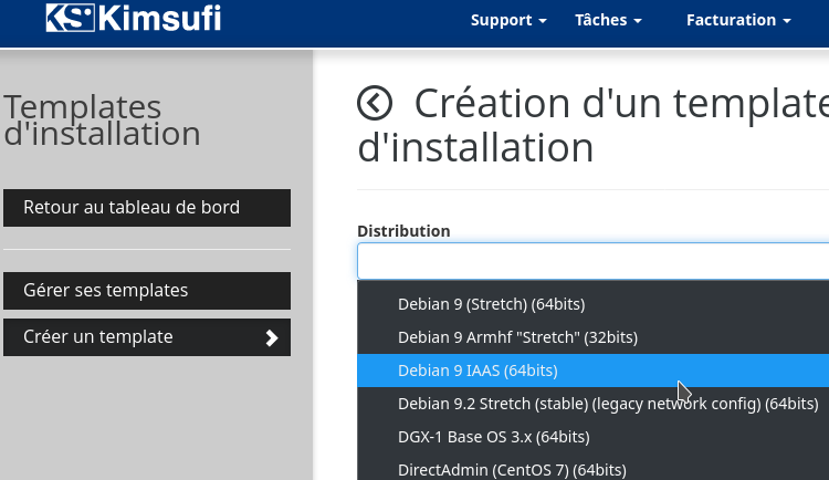

C’est donc que tu as choisi « Debian IAAS » comme template d’installation au lieu d’une debian standard.
Je ne pense pas, ne sachant même pas ce que signifie IAAS, et ce template ne m’ai pas proposé (je viens de vérifier) mais en debian, seulement le template
Debian 10 (Buster) - debian10 64 bits
Je peux t’assurer que ce template est proposé par OVH/Kimsufi sauf sur les serveurs très bas de gamme à base à processeurs Atom. IAAS = Infrastructure As A Service.
Les autres templates debian fournissent une distribution standard (à quelques configurations près), n’installent pas cloud-init et ne créent pas d’utilisateur debian. De mémoire, même sudo n’est pas installé par défaut.
Ce que tu constates sur ton serveur est donc du à des installation et configuration réalisés a posteriori par l’administrateur système.
Il n’y a que moi qui administre le système et je te reconfirmes que je n’ai pas ce template IAAS de disponible pour ce serveur (voir screen https://www.casimages.com/i/2007090554403298.jpg.html) qui est un Kimsufi 16G avec processeur Intel® Xeon® CPU E3-1225 V2 @ 3.20GHz, et que je n’ai pas configuré à posteriori le packet sudo.
Denis
Mais ton Kimsufi 16G est une ancienne offre qui a disparu depuis plusieurs années, c’est donc possible que tu n’ai pas accès aux mêmes options d’installation.
