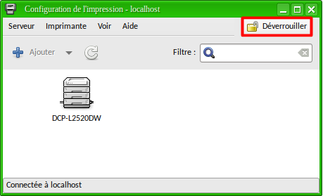

J’ai voulu configurer mon imprimante qui s’est bien installée mais le logiciel « system-config-printer » est verrouillé, je ne peux donc rien changer…
J’ai vu le bouton « déverrouiller » mais il ne fait rien. Tandis que sur mon autre ordinateur, ça m’ouvre une petite fenêtre où je dois rentrer mon mot de passe et qui, oh miracle déverrouille la fenêtre.
Capture d’écran :
C’est ce bouton qui ne fonctionne pas.
Une idée ???

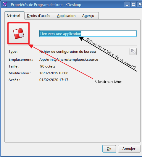

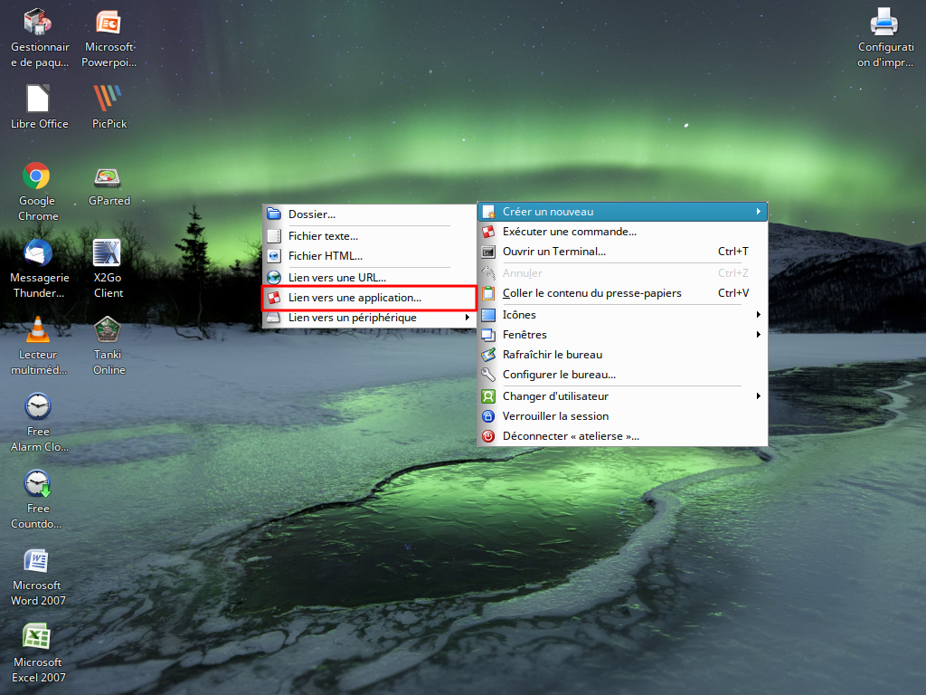

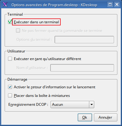

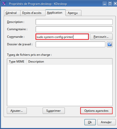

De retour chez moi, j’essaye de faire un raccourci et j’ai réussi !!
Voici comment :
Et voilà !!

Bon, ça marche avec sudo pour toi, mais je pense que c’est parce que ton sudo ne demande pas de password: si tu as besoin de saisir ton mdp sudo de temps en temps, ça doit vouloir dire que quand tu as testé, ton sudo devait encore être dans une session sudo ouverte plus tot avec le mot de passe.
Normalement, si tu dois saisir un mot de passe de temps en temps avec sudo, tu va avoir des moments ou ton raccourci ne passera plus.
Enfin théoriquement.
Et c’est pour ça que je suggérais pkexec, qui lui, ouvre une fenêtre pour demander le password si nécessaire (alors que sudo qui ne sait pas demander un mot de passe en graphique donc refuse juste d’executer la commande).
Et avec pkexec, je ne crois pas que tu aies besoin de lancer dans un terminal, en plus.
Effectivement, tu as raison.
Je vais modifier mon tuto
