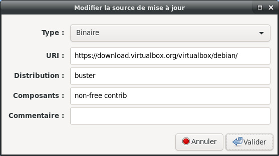

Tu peux ajouter le dépot de VirtualBox dans Synaptic:
Qu’est-ce qu’on est censé faire de ça ?
Tu présupposes que la personne a une interface graphique avec le programme Synaptic installé ou qu’elle soit dans la possibilité de l’installer (ce qui n’est pas forcément le cas avec les message d’erreur envoyés).
En plus, ta capture ne permet pas de faire un copier-coller, ce qui peut induire des erreurs dans l’identification ou la saisie du texte.
Enfin, tu lui proposes d’ajouter un dépôt sans savoir quel dépôts sont déjà activés, ce qui peut ajouter des problèmes de façon totalement imprévisible.
