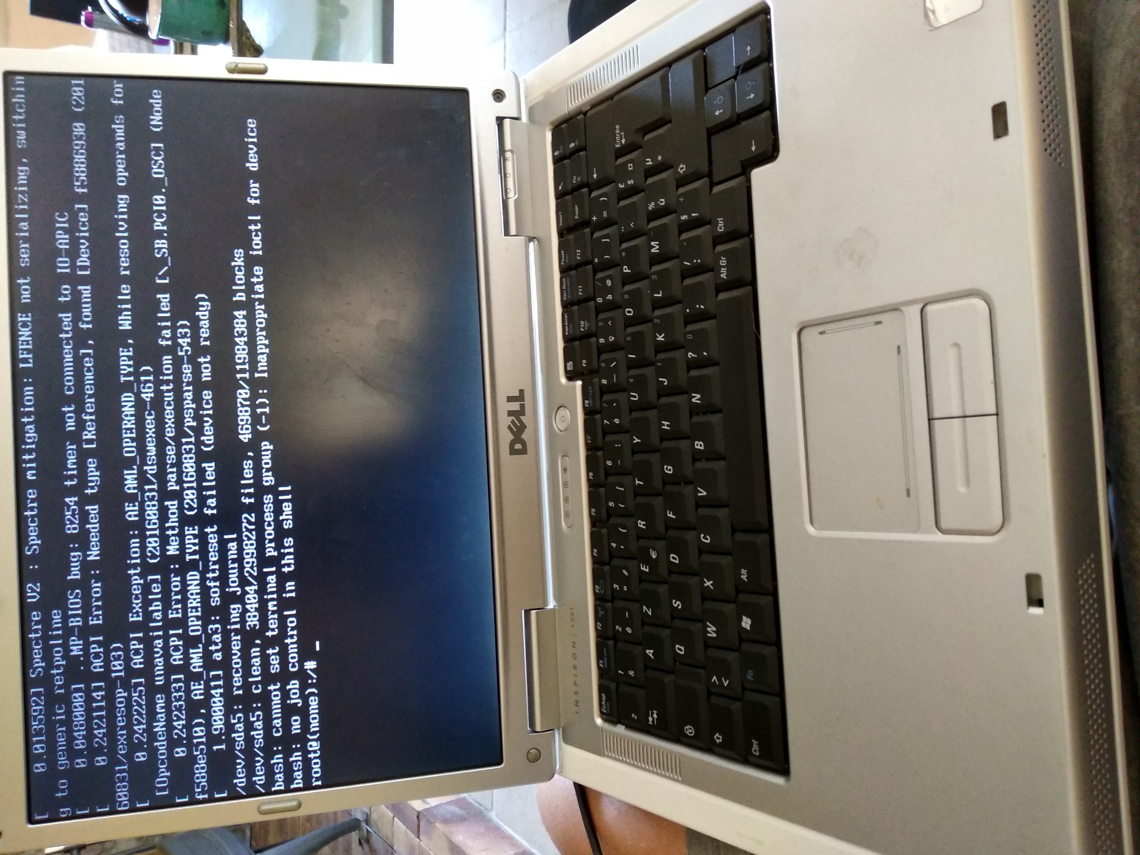

Merci beaucoup pour votre réponse, j’ai essayé la méthode de r2mi afin d’avoir les messages d’erreurs et j’ai réussi à les lires correctement. La photo des messages d’erreurs sont en pièce jointe de cette réponse.

Je ne vois rien qui soit lié à l’affichage.
C’est bizarre, car quand je le démarre normalement ça me met des bandes de couleur
En quoi est-ce bizarre ? Les problèmes graphiques ne donnent pas forcément lieu à l’affichage de messages d’erreur du noyau dans la console. Les logs du pilote Xorg ne sont pas affichés mais enregistrés dans un fichier Xorg.*.log. D’autre part avec cette façon de démarrer (init=/bin/bash) les pilotes graphiques ne sont pas chargés et n’ont aucun chance de produire leur propres messages.
C’est un biais cognitif courant de lier les messages d’erreur affichés au démarrage avec un dysfonctionnement constaté, alors que ces se produisaient même lorsque le dysfonctionnement n’existait pas, mais on n’y avait jamais fait attention.
Quel est le modèle de GPU (contrôleur graphique) ? Tu peux voir le modèle précis avec la commande lspci. Je parie pour un Nvidia. Une photo des bandes de couleur pourrait aussi être utile au cas où quelqu’un qui passe par ici aurait déjà vu ça.

Pour information, la photo du PC montre une console en mode root.
Pas besoin de sudo pour accéder au système pour le moment, et ne pas être “sudoers” n’empêche en rien un accès en mode graphique.
