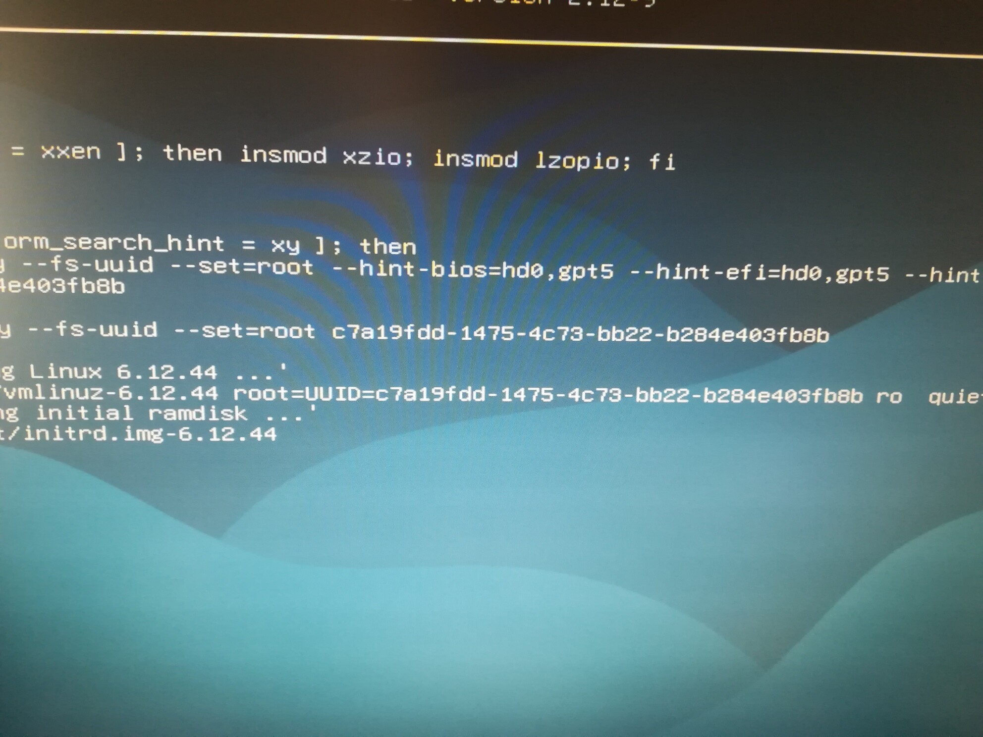

Désolé, j’ai laissé traîner le sujet. Me revoilà. Je vais essayer de faire un constat clair de la situation.
  • J’ai parfois encore (pas systématiquement) le message d’erreur qui est apparu après le flash du bios (cpu at machine check…) . Ceci dit, après cela le fonctionnement semble ok.
  • Pour répondre aux questions plus haut, les UUID :
    ~$ ls -l /dev/disk/by-uuid/

sur la trixie, j’ai donc la même partition /dev/sda3 montée sur /boot/efi (même après avoir tenté sans succès avec l’installeur de spécifier une autre partition. Mais je ne sais pas trop comment installer « manuellement » sur une autre partition)
sur la trixie : j’ai réussi à installer un ancien noyau, et les drivers tesla 470 depuis les dépots de la bookworm. Et dans cette configuration un peu bâtarde, le système m’a l’air fonctionnel (ie pas de plantage au bout de quelques secondes). Mais au quotidien j’utilise toujours la bookworm.

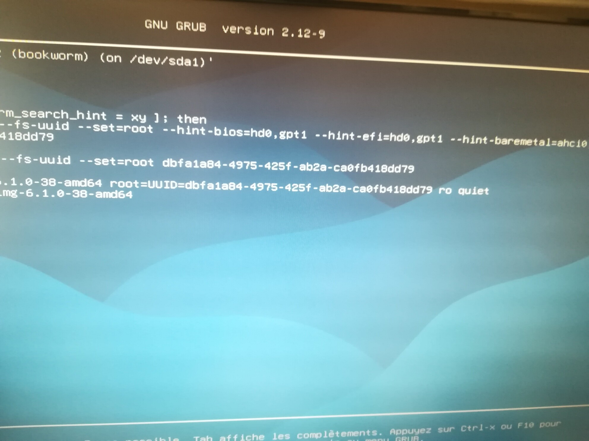

Je rajoute les photos des écrans grub avec les UUID root
IMG_20250913_165755_resized_20250913_050248389
IMG_20250913_165830_resized_20250913_050248936
