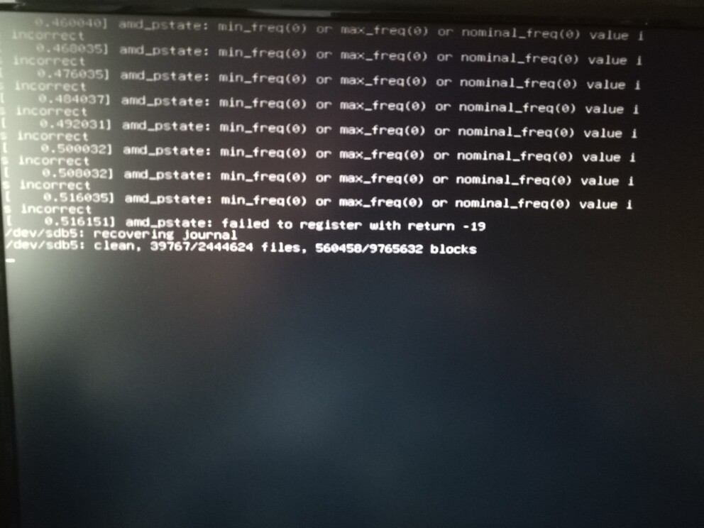

Et aussi, juste après le menu de grub, quand le système démarre j’ai des messages d’erreur, voir photo jointe. Je ne sais pas si ça a un rapport avec mes soucis mais je n’ai pas vu ça avec des noyaux plus anciens.
Il est donc inutile de t’acharner sur nvidia pour le moment.
La priorité est de clarifier le plantage amd_pstate.
• Le paquet power-profiles-daemon a-t-il été installé ?
• Le CPU est à quelle température ? (soit par accès BIOS, ou à la louche pour le moment).
• Le BIOS est-il à jour ?
Tu as peut-être une erreur du genre:
kernel: amd_pstate: the _CPC object is not present in SBIOS or ACPI disabled
Voir si l’ACPI est activé dans le BIOS.
Concernant nvidia, l’étape d’après, commence par observer le comportement avec le driver nouveau (par défaut).

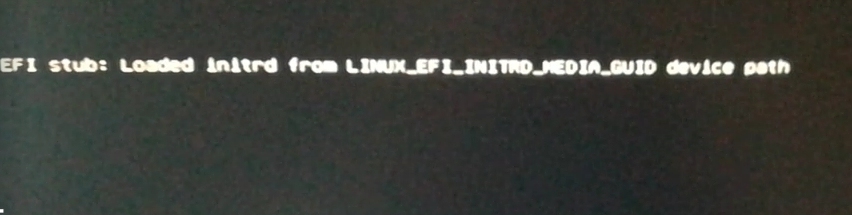

Je vois apparaitre un msg au milieu de l’écran :
EFI Stub Loaded initrd from LINUx_EFI_INITRD_MEDIA_GUID device path
ensuite je vois les messages se dérouler, mais rien de spécial ne me saute aux yeux.
c’est ce qui arrive :neutral_face: ça plante pareil. Je vais tenter une mise à jour du bios. En croisant les doigts…
Donc ‹ single › a permit de pointer EFIStub.

Sinon j’ai essayé entre temps de passer le parametre amd_pstate=disable au démarrage. Les messages d’erreur disparaissent, mais ça plante quand même ensuite.

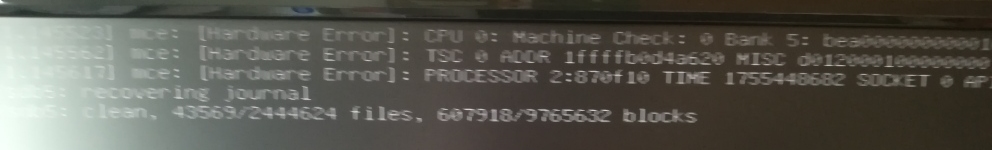

Sinon j’ai flashé mon bios et je n’ai plus les erreurs amd_pstate. J’ai une erreur au démarrage de la bookworm mais ça fonctionne toujours, visiblement.

La bonne nouvelle est que le message 'EFI stub ’ n’est pas un message d’erreur, mais juste une information générée par le kernel:
if (status == EFI_SUCCESS) {
	efi_info("Loaded initrd from LINUX_EFI_INITRD_MEDIA_GUID device path\n");
grep HANDOVER /boot/config*
CONFIG_EFI_HANDOVER_PROTOCOL=y
Le point pas clair est que le protocole ‹ EFI handover › semble déprécié.
Reste à clarifier exactement où coince le boot.

Dernière nouveauté dans les messages depuis le flash du bios (qui m’affiche 4 coeurs, bizarrement alors que gkrellm me parle de 8)
